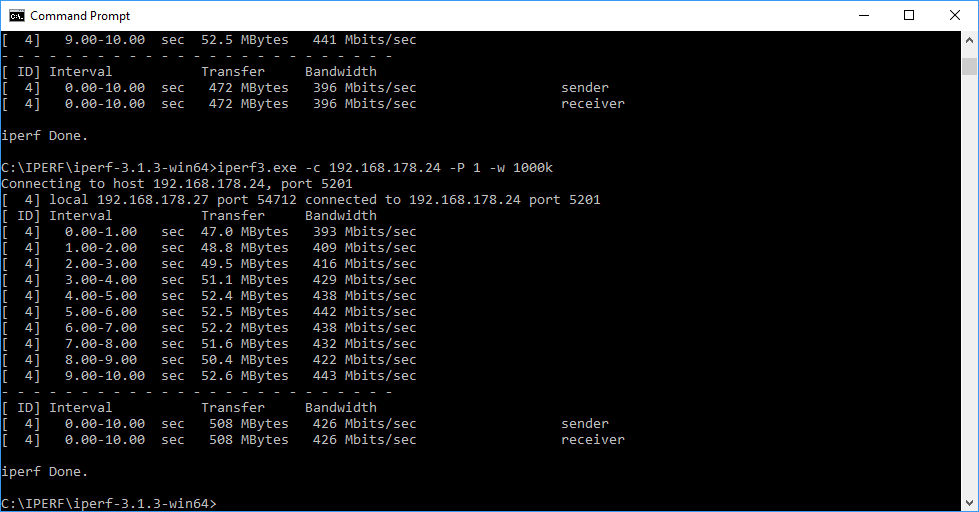

Hab mir jetzt ein Mesh aus 7490 und 1750E+Kabel gebaut und siehe da, die Übertragungsrate kann sich sehen lassen.
Bei einem Link Speed von netto 400+ Mbit/s und der Ausbaugeschwindigkeit der Telekom bin ich geschätzt für die nächsten 130 Jahre auf der sicheren Seite.
Vielen Dank!
