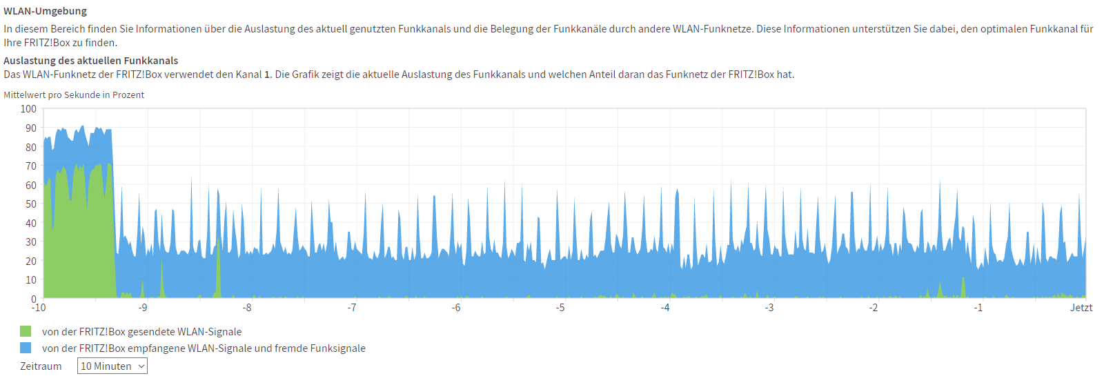

Heute Mittag lag außerdem der Mittelwert der von der Fritzbox empfangenen Signale dauerhaft zwischen 80 und 90 %, die von der Box gesendeten Signale waren dabei nicht nennenswert (vermutlich durch die Verbindungsprobleme). Jetzt sieht die Auslastung des Funkkanals so aus:
Kann es sein, dass ein anderes Gerät im Haus (Mietshaus mit 12 Parteien) die Verbindung gestört hat? Oder gibt die Fritzbox bzw. deren WLAN-Chip langsam den Geist auf? Ich gehe aufgrund der Verbindungsproblematik (teilweise konnten sich PC und Notebook nichtmal anpingen) von einer Störung bei mir und nicht beim Provider aus.

Auf Kanal 1 ist laut der Fritzbox am wenigsten los - diese steht außerdem auf Autokanal (+ WLAN-Koexistenz aktiv). Kanal 10 - 13 sind am stärksten belegt, mit 12 Funknetzen. Ist eine manuelle Auswahl der Kanäle jetzt besser?

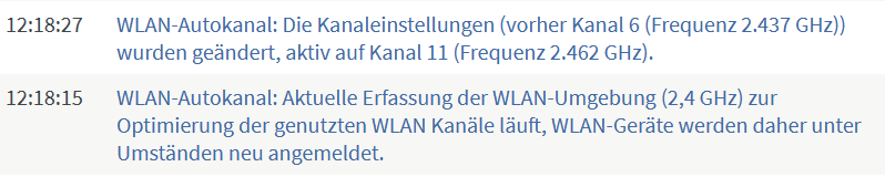

Wilhelm14 schrieb:
aber seit geraumer Zeit ändern Fritzboxen im laufenden Betrieb
Ist mir noch nicht aufgefallen ... so oder so würde das Verbindungsabbrüche bedeuten, wobei ich mir kaum vorstellen kann, dass AVM sowas macht.
Ja, AVM nennt die möglichen Verbindungsabbrüche. Das musst du dir gar nicht vorstellen 😉.
Das kannst du in den Ereignissen sehen, siehe Screenshot. Und je nach Lage gibt es auch keinen Wechsel.
