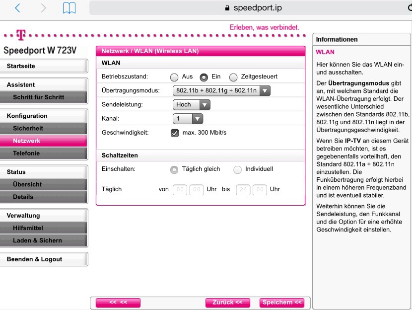

seit einem Monat habe ich hier endlich schnelles Internet, die Telekom hat hier endlich VDSL bereit gestellt, nun habe ich anstatt DSL 6000 jetzt VDSL 50000.
Allerdings kommt es mir auf ein mal so vor, als würde das WLAN total langsam sein. Webseiten Laden ab und an sehr lange, DSL ist manchmal komplett weg, da muss ich den Router neu starten usw.
Wenn ich dann die Telekom Anrufe, heißt es: Es ist alles in Ordnung.
Ich mache öfters mal ein Speedtest auf dem iPad sowie iPhone, dort schwankt die Geschwindgkeit zwischen 2-3 Mbit oder 15-27 Mbit.
Kann es sein, das der Router von der Telekom Speedport W 723V Typ B mit der schnellen Leitung Probleme hat? Habe den Router schon einige Jahre, ist ein Leihgerät von der Telekom.
Habe auch schon den WLAN Kanal geändert, leider keine Abhilfe.
Entweder spinnt das WLAN, oder mein DSL Anschluss schwankt so stark. Kann man das irgendwie heraus finden?
Im Anhang befindet sich ein Bild von den Einstellungen im Speedport.

entweder g+n oder rein n Übertragungsmodus, sofern du nur 802.11n Geräte hast. "b" verlangsamt das WLAN stark.
Nutze ein Program wie InSSIDer um zu sehen wie "voll" das WLAN bei dir ist. Wenn die Verbindung grade "abgestürzt" ist, nutze normales Kabel LAN und checke den Router ob er auch im Internet ist, etc.

Welchen Übertragungsmodus hat denn das iPhone bzw. iPad und die meisten Nodebooks?
Mittlerweile 802.11n. Ein Uralt IPhone kann auch noch 802.11g haben. 802.11b Geräte sind 10 oder mehr Jahre alt und hoffentlich ausgestorben.
Dann werde ich mal nur n einstellen, und suche mir mit InSSIDer einen freien Kanal.
Wenn ich den Übertragungsmodus auf nur n einstelle, und ein Gerät das nicht unterstützt, wird sich das Gerät auch nicht mit dem WLAN verbinden, oder?

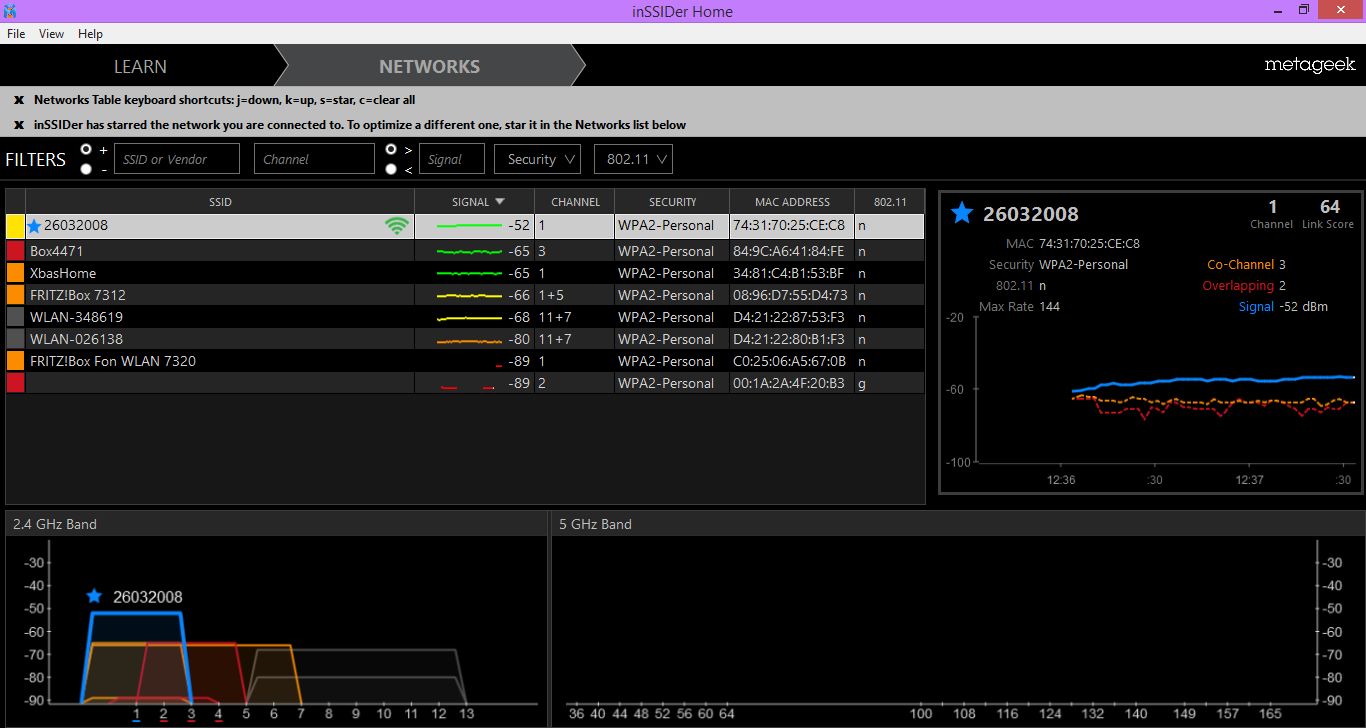

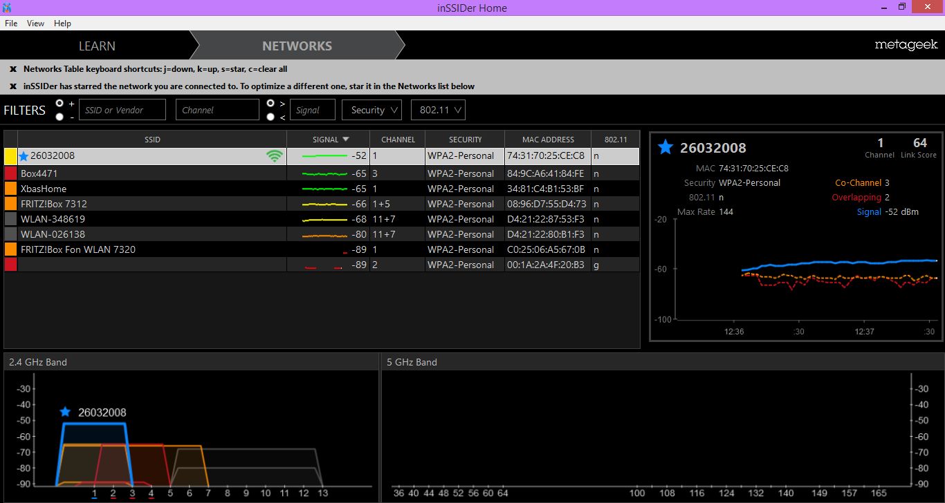

Mit inSSIDer eine Kanalbewertung machen, d.h. ein Kanal wählen, dessen Bandbreite komplett frei ist, zu bevorzugen ist immer 1/6/11 - anstatt Auto.

Korrekt, wird das Netz nicht sehen, wenn es N nicht macht.
So sieht InSSIDer bei mir aus.
Welchen Kanal würdet ihr empfehlen?
