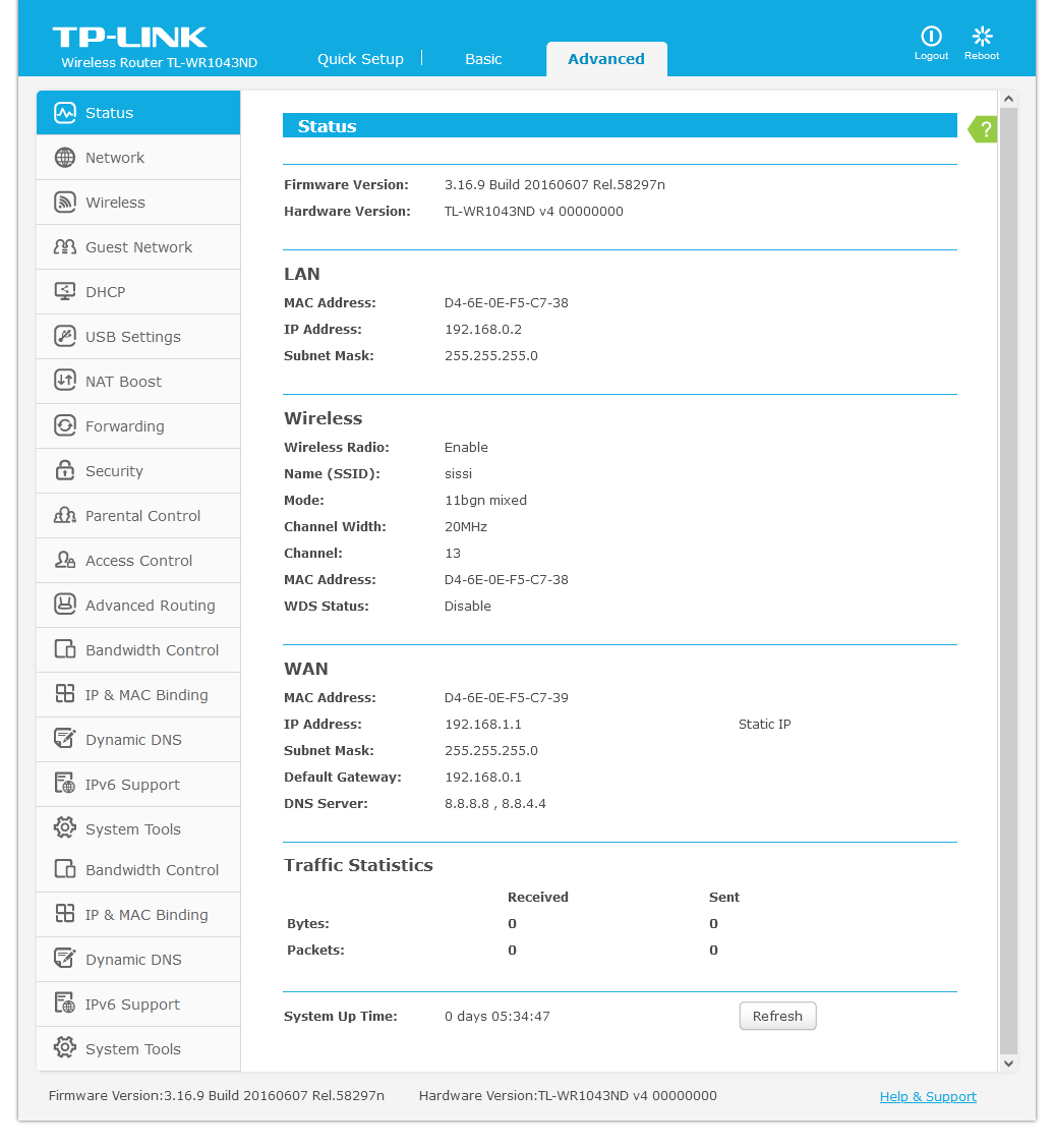

Kannst du trotzdem bitte noch auflösen wie der TP-Link angebunden ist und warum du den PC ggf in einem anderen Subnetz betreibst?

und ja. genau so sollte es eigentlich auch eingestellt sein. isses nicht?
Am WAN Anschluss des TP Routers hängt doch eh nix. Das ist doch wurscht was für ne IP das Netz da hat. Oder? Dem TP Link hab ich die 192.168.2 fest zugewiesen. Also selbes Subnetz wie die Vodafone Box (Gateway). Letztendlich soll der TP Router ja nur wie ein WLAN Switch funktionieren. Und alle Geräte die im Netz hängen, bekommen eine IP von der Vodafone Box zugewiesen.
Das klärt die gesamte Verwirrung. In deiner Skizze hat der TP-Link das 1er Subnetz fürs WLAN. Es ist aber dem WAN Interface zugewiesen!
Reaktionen: yaegi
Okay, dann habe ich die Skizze falsch gezeichnet. War im Stress^^ Sorry! :rolleyes:
