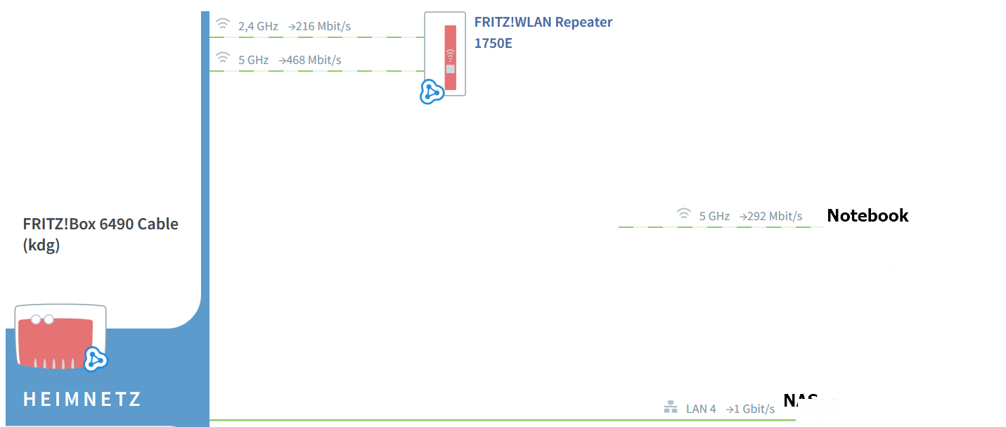

Notebook-/NAS-Verbindung über Firtzbox und Repeater/Mesh:

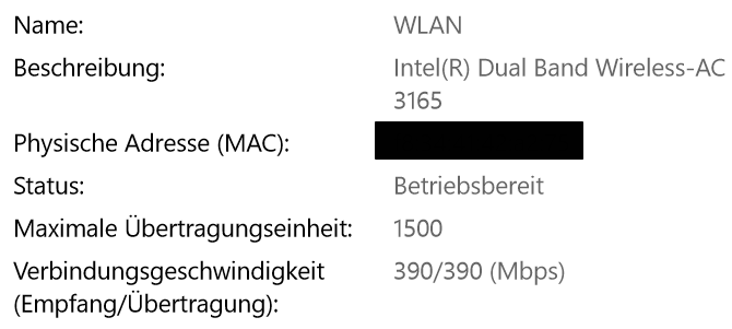

Eigenschaften am Notebook:

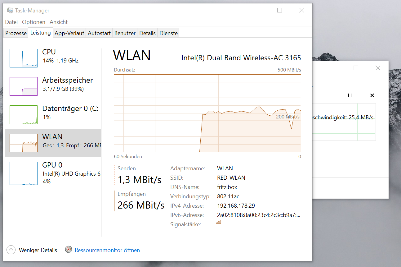

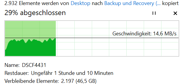

Übertragungsrate zu NAS:

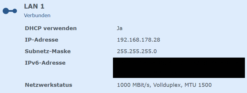

Eigenschaften am NAS:

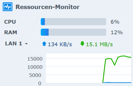

Auslastung des NAS:
Jenachdem wie der Empfang ist, auf welchem Kanal dein 5GHz-WLAN läuft, was für eine Kanalbreite genutzt wird und wie stark die genutzten Kanäle von anderen Geräten ausgelastet werden geht mit 1x1 WLAN-ac nicht viel mehr. Ganz einfache Kiste...
Denke dran: Die Bandbreite die dir Windows als Übertragungsbandbreite angibt ist Brutto. Netto kommen da bestenfalls 60-70% rum. Wie hoch ist denn die Empfangsstärke?
Da bräuchtest du ein WLAN-Modul mit mindestens 2x2 WLAN-ac oder, da vermutlich keine zweite WLAN-Antenne im Notebook verlegt sein dürfte, einen entsprechenden WLAN-USB-Stick.
Du bist mit knapp unter 300 MBit verbunden und hast deutlich mehr als 100 MBit beim kopieren. Das ist für WLAN in Ordnung.

Kannst du mal schauen wie die Auslastung deines Notebooks ist,
wenn du von deinem Notebook aus Dateien auf das NAS kopierst?
Das kannst du im Task-Manager auf dem Reiter "Leistung" machen,
könntest davon einfach mal einen Screenshot hier posten.

Also das ist folgendes Szenario?
Laptop mit 300 Mbit Anbindung per Wlan 14,6 Mb/s
Das ist doch ein guter wert
