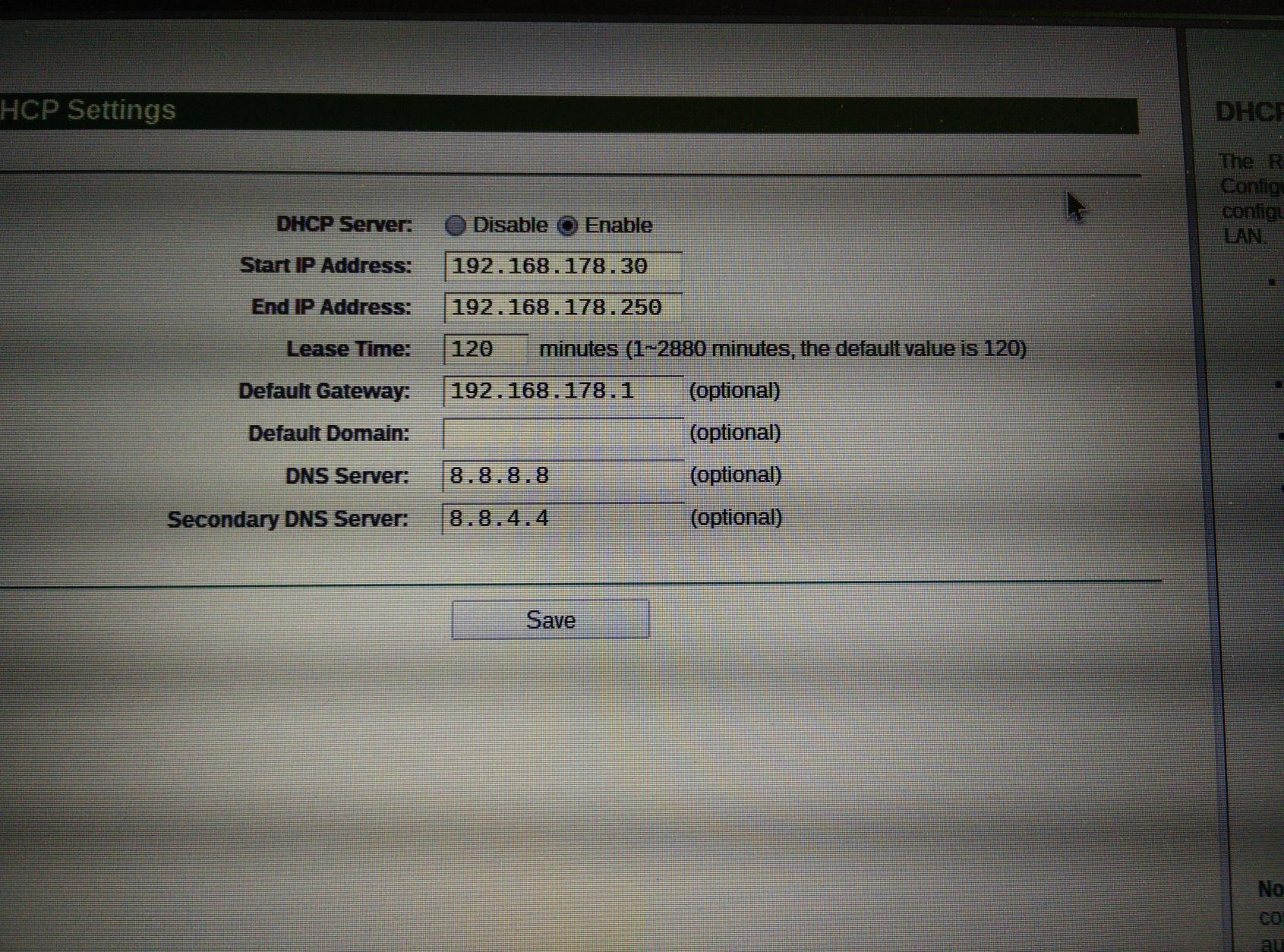

Zusätzlich habe ich Google DNS laufen auf dem Archer, egal ob mit oder Ohne es ändert sich ebenfalls nichts.

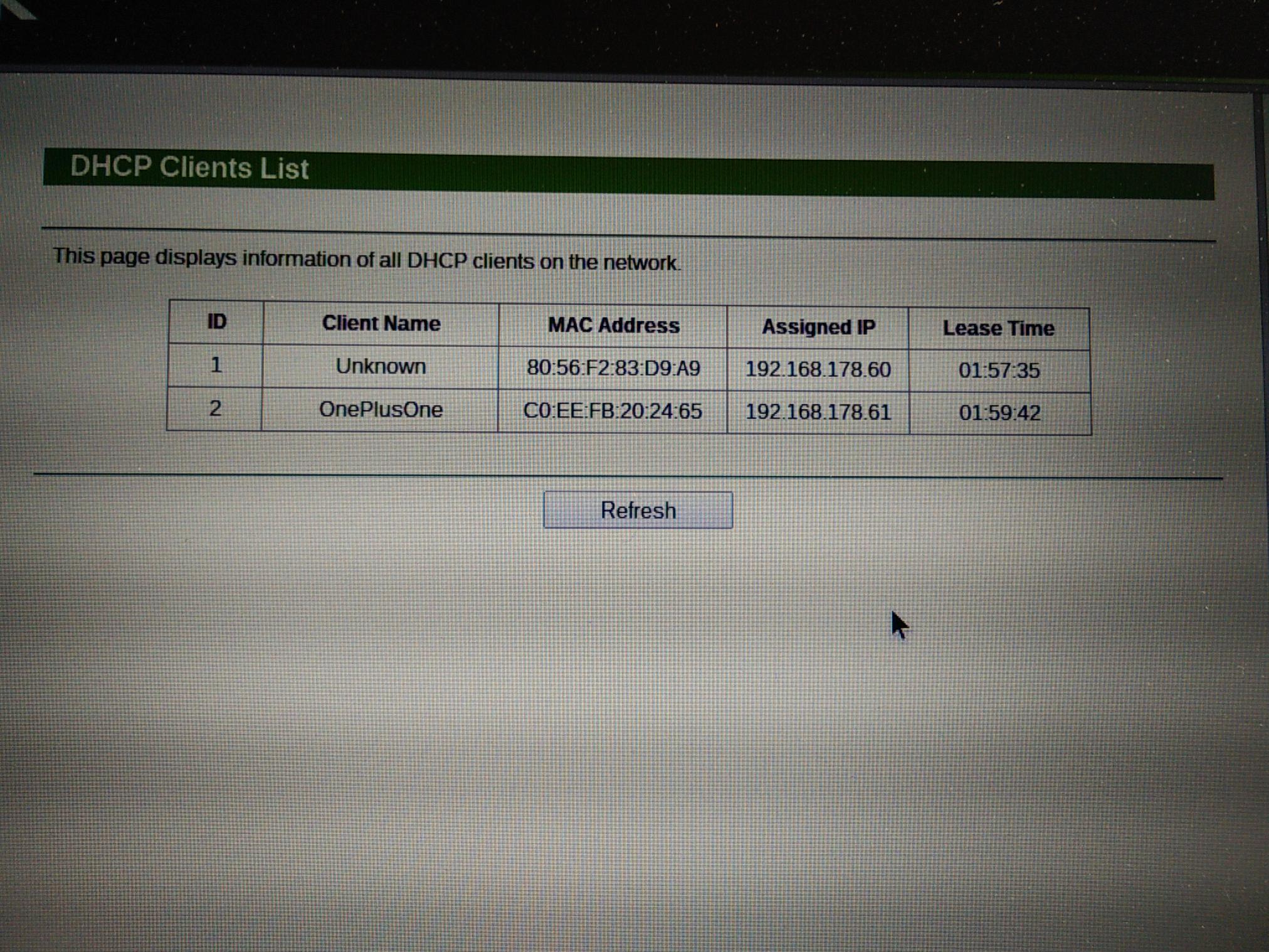

Meine Lease-Time ist bei 120 Minuten, DHCP vergibt von 192.168.178.30 - 250
Fritzbox ist die .1
Archer ist .2

ansonsten: lease time runter auf 1 min. zum test. ist das die standard-lease oder max.lease ?
davon ab, hat der archer echt mehr einstellungsmöglichkeiten beim dns als die fritze und ist schneller? wundert mich grad ein wenig :D
Powerline hat kein DHCP, habe Lease auf 1 Min und teste mal ;)

Also die Lease von 1 Min im Archer bringt auch nichts.
