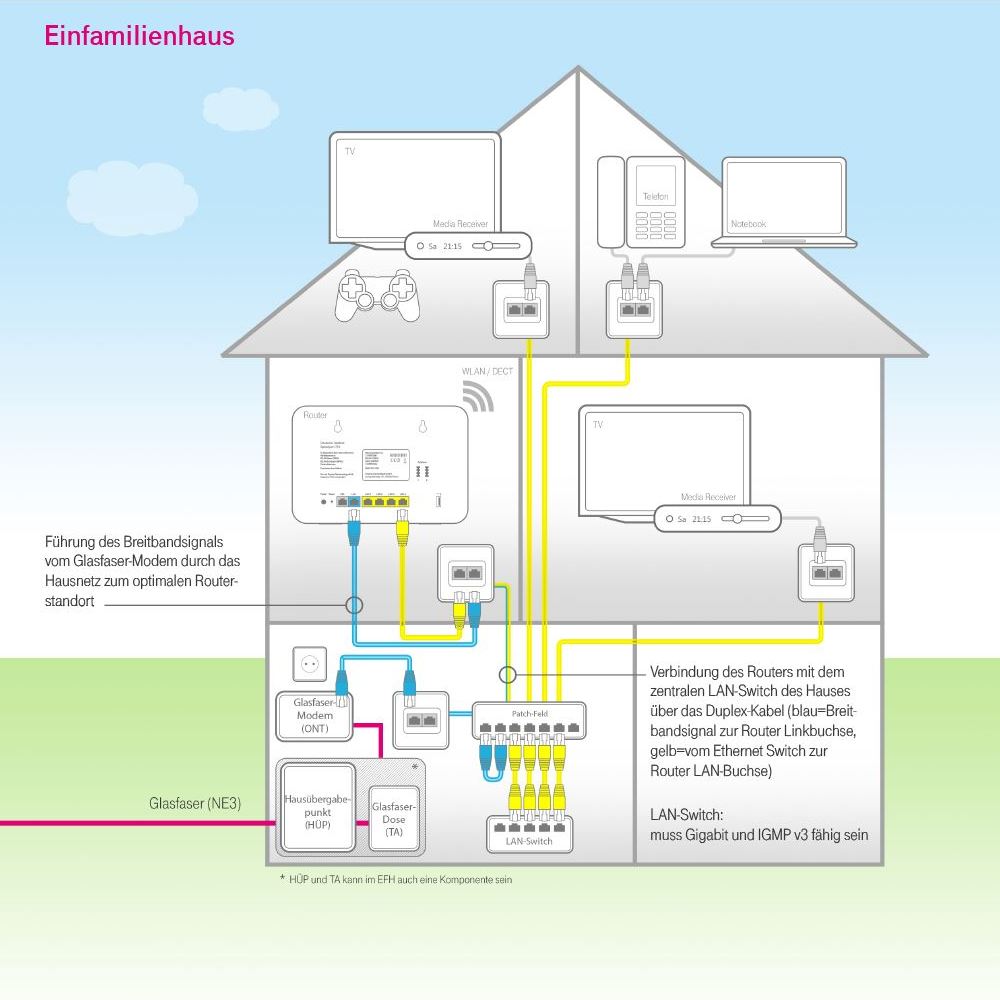

Kannst du vielleicht die 6600 ins EG stellen und mit einem LAN-Kabel runter in den Keller und von dort weiter? Die Telekom schlägt das auch so mit zwei LAN-Kabeln vor.

Für den Moment würde das gehen, die Lösung mit zwei LAN Kabeln klappt nicht mehr, da im EG und OB jeweils nur 1 liegt....und die Wände mach ich jetzt nicht nochmal auf, das ist gerade tapeziert ;)

Moment. Bei einem Kabelrouter brauchst du ja nicht zwei LAN-Kabel sondern einmal Koax hoch, bzw. Router im EG an eine TV-Dose und einmal LAN runter in den Keller. Also ja, du brauchst zwei Kabel, aber Koax+LAN. Oder ich stell mir deine Situation falsch vor.
@Wilhelm14 Ja, daher würde das "für den Moment" klappen, aber falls ich in paar Jahren auf Glasfaser wechseln würde, sieht es in dem Bild aus Beitrag #9 so aus, als ob ich dann ein zweites Kabel im EG bräuchte, wenn der Glasfaserrouter die Fritzbox ersetzen würde.
