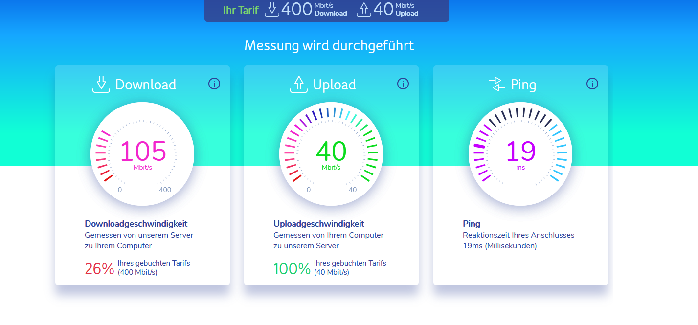

hab jetzt denn BrosTrend AC1200. Ist heute gekommen.
ich bin zufrieden, statt nur noch 1-3mbits die Sekunde kommen nun endlich 100mbits die Sekunde an.
zwar nur 26% der eigentlichen leistung, aber Upload ist wenigstens auf 40. Zum Streamen sollte es allemal reichen.
Downlaods gehen auch zufreidenstellend schnell.

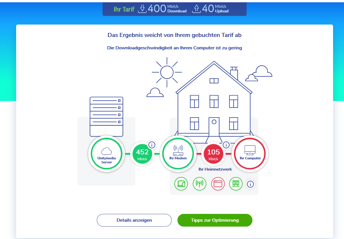

Was mich ein wenig wundert, ist das der Unitymedia SPeedtest sagt, mein pc sei zu Langsam ?
Hab denn AC1200 mit Lan am Pc angeschloßen. Also hmmm.

deydi schrieb:Was mich ein wenig wundert, ist das der Unitymedia SPeedtest sagt, mein pc sei zu Langsam ?
Und was wundert dich an der Aussage, wenn die Geschwindigkeit zwischen Rechner zum Router nur 1/4 der möglichen Geschwindigkeit ist. Ich vergleiche es immer so: Bis zur Grundstücksgrenze hat man eine Autobahn gebaut und zum Haus muss man über einen kleine Trampelpfad!

Das Ding ist also ungeeignet.
Wie gesagt, die 100 Sind schon okey. Um Welten besser, als die 3 davor.
Das der Lan anschluß bei 100 Stoppt, ist bisschen blöd. Aber okey.
Hauptsache ich kann endlich Streamen, und Downloads brauchen keine 100 Jahre.
Im ersten Streamtest bin ich Stabil auf 6000kb gewesen. war davor kaum möglich Davor waren es meistens eher 3000-3500 und das sa natührlich Supertastisch aus.
also Passt so schon
also Passt so schon
