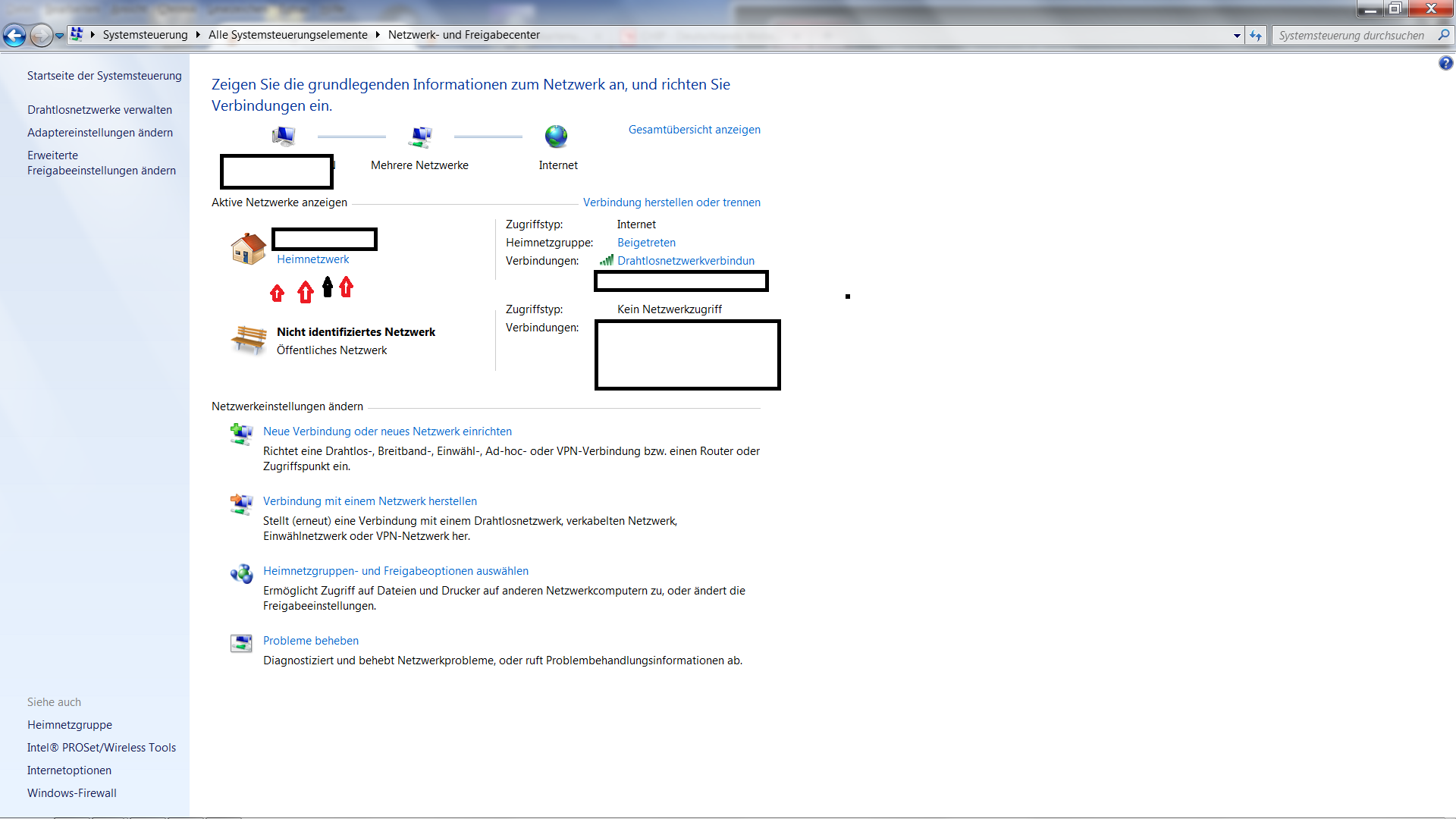

Wie kann ich mit dem Laptop denn der Heimnetzwerkgruppe beitreten? Ich finde die nicht. Da steht nur, dass ich eine neue Heimnetzgruppe erstellen kann.
Privat sollte das Heimnetzwerk sein! Was hast du denn für ein Betriebsystem?Und wo schaust du nach den Ordnern? Im Explorer Arbeitsplatz etc.
Laptop Windows 8, der Rest Windows 7
Ich schaue nach bei "Netzwerk und Freigabecenter"
