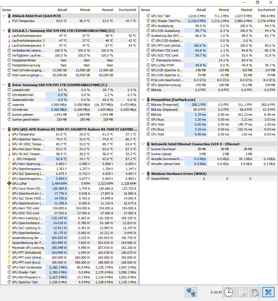

Danke euch erstmal. Ich habe jetzt selber Zugriff gehabt auf den PC (den PC mit der anderen Karte muss ich mir später anschauen, da kann ich noch nicht ran) und hab mal 10 Minuten Furmark laufen lassen:
Hier sinds jetzt aktuell "nur" 93°C und 2500rpms - aber trotzdem 32K Delta zwischen GPU und Hotspot. Es fehlt natürlich auch die Erwärmung durch die CPU. PoE2 scheint da durchaus ordentlich an Grafiklast zu erzeugen (hab selber kein POE2 Account und kann das daher nicht testen). Der PC ist jetzt auch nicht ausgegangen, aber wie gesagt, solch hohe Hotspot-Temp hatten wir anfangs definitiv nicht (wenn ich mich recht erinnere, lag diese bei knapp unter 80°C).

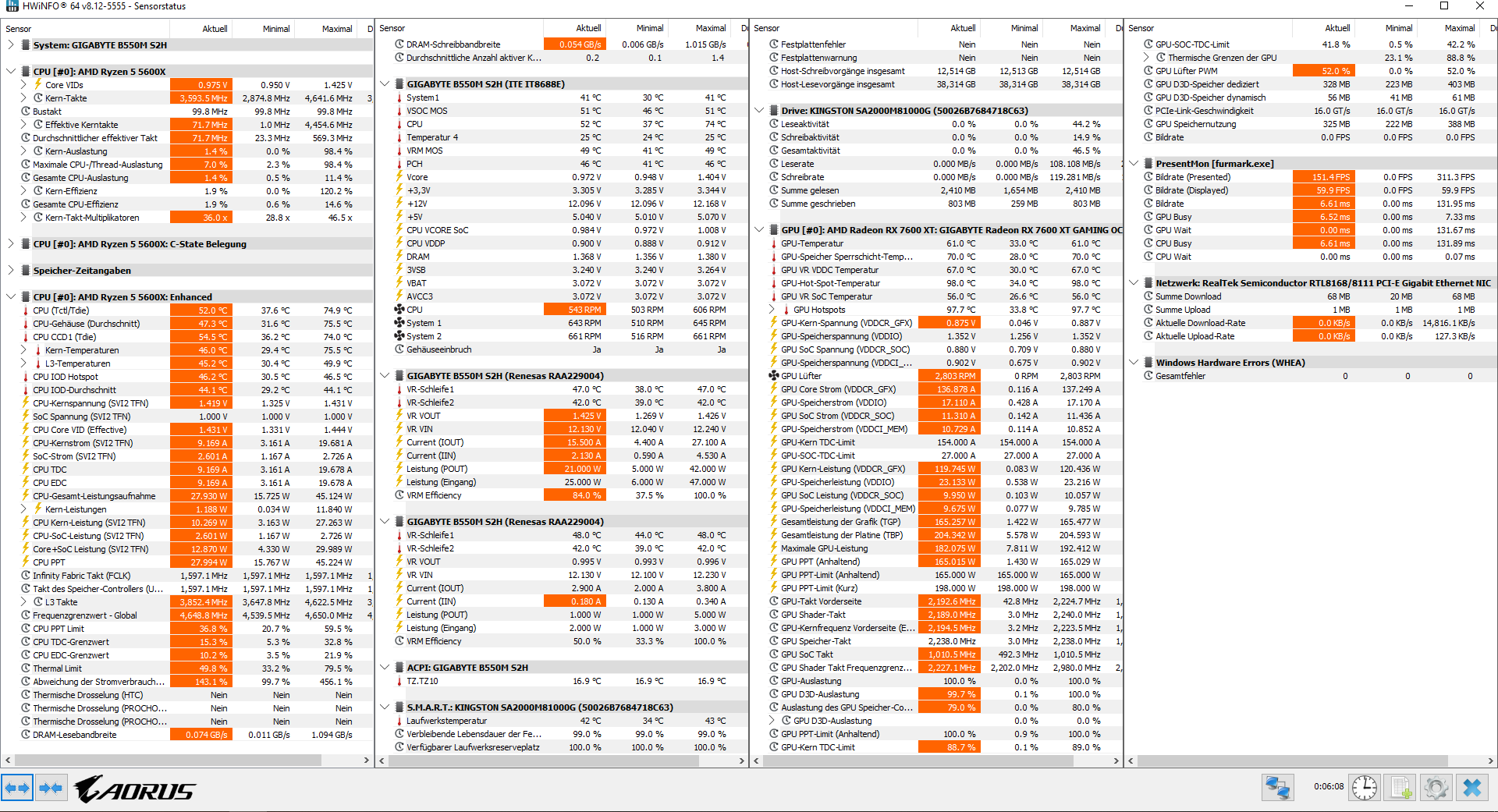

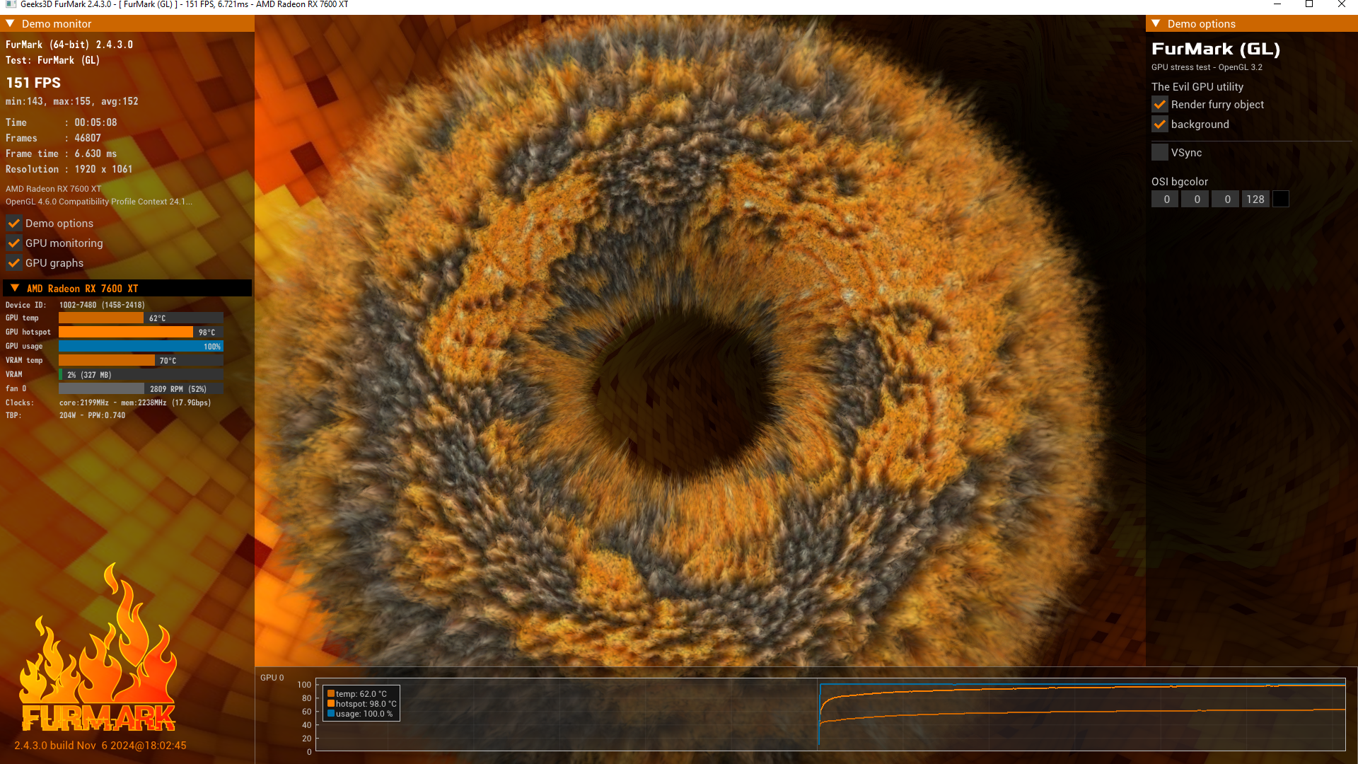

So, 2. Grafikkarte mir angeschaut, sieht noch übler aus (obwohl da noch von keinen spontanen Abschaltungen berichtet wurde :x). 98°C Hotspot nach nur 6min Furmark (länger wollt ich nicht warten :x).
Edit: So, nochmal die Kollegen gefragt, Hotspot beim Furmark direkt nach Kauf war bei der ersten Karte 78°C und bei der zweiten Karte 80°C (GPU-Temp war bei beiden 60-62°C).

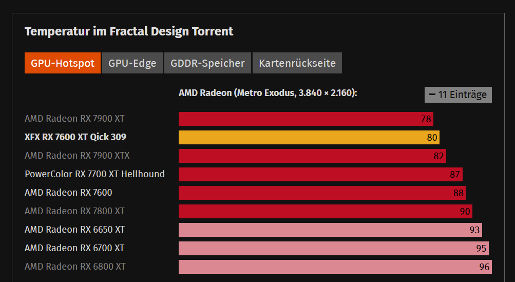

Beide Karten ziehen ~200W also geben konstant Vollgas. Ein Throttle Grund ist nicht ersichtlich, sprich die Temperatur scheint in Ordnung. Hotspot Temps in den 90ern sind für AMD auch normal:
Nach einer kurzen Google Suche scheint bis 105° Hotspot alles normal zu sein.
Deine Grafik zeigt doch selber, dass die RX 7600XTs bei ~80°C Hotspot landen und genau den Wert hatten wir ja auch, als wir die Karte neu gekauft hatten. Eine Verschlechterung von ~80°C auf 98°C in nur 2 Monaten ist ganz sicherlich nicht normal. Ehrlich gesagt, hab ich eine dermaßen schnelle Verschlechterung noch nie gesehen.
