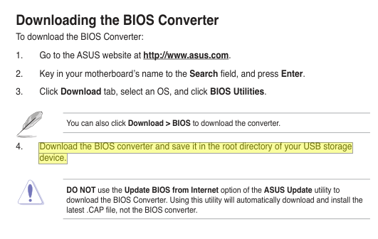

ich habe extra verlinkt das es Anleitungen dazu gibt ... wieso nutzt man das nicht ?
BIOS_Converter_User_Guide_for_X79_series
Introduce the BIOS Convertor’s installation for Windows 8 full-functionality.
*If your BIOS version is 1203 or older, please install the BIOS Converter first before you update the BIOS. The BIOS Converter is available in the BIOS Utilities.
da muss erst eine Seite später noch drauf eingegangen werden.
Im zip ist das manual mit drin.
Steht doch da alles.

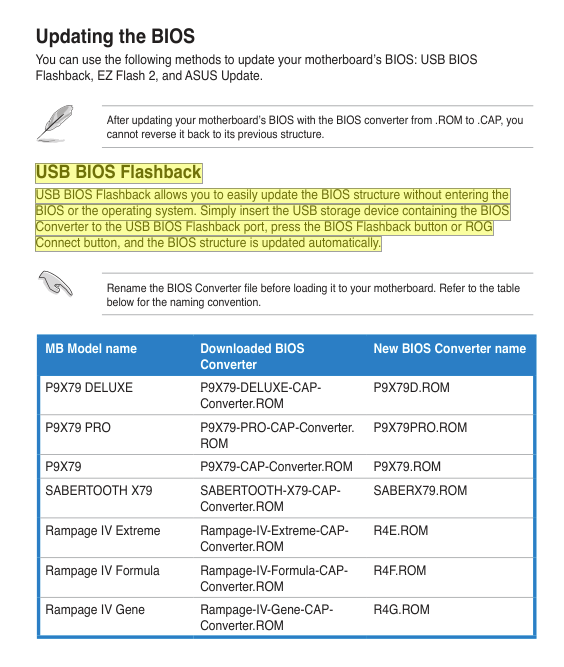

Die Datei umbenennen: Von "P9X79-CAP-Converter.ROM" in "P9X79.ROM"
Das P9X79.ROM auf das root eines USB-Sticks kopieren
und an den USB BIOS FLASHBACK PORT hängen.
To use the USB BIOS Flashback:
1. Insert the USB storage device to the USB BIOS Flashback port.
2. Press the USB BIOS Flashback button or ROG Connect button for three seconds until
the BIOS Flashback button’s LED light blinks.
3. Wait until the light goes out, indicating that the BIOS process is completed.

Erstmal vorweg, ich habs soweit hin bekommen und habe jetzt das BIOS auf 4608 Upgedatet.
Aber das mit diesem BIOS Flashback und dem Knopf auf der Rückseite funktioniert irgendwie nicht, habs genauso gemacht wie in der Anleitung, also den Stick an den Flash Port gesteckt dann den Knopf für ca. 3 sek gedrückt, dann leuchtet der auch Blau aber er blinkt nicht leuchtet halt nur und weiter passiert da nix, habs auch mehrfach getestet und länger gewartet nix.
Ich konnte aber im EZ Flash im BIOS auf diesen BIOS Converter updaten, der hat den erkannt, das ging einwandfrei, und danach hat er dann auch die neueren BIOS Files erkannt und ich konnte auf das gewünschte BIOS Updaten.
