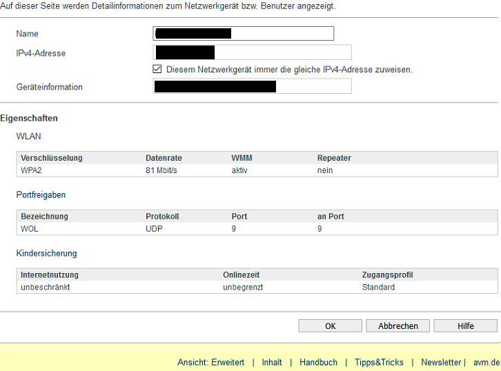

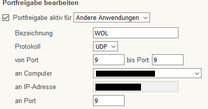

  • Im Router ist ein DynDNS eingerichtet - auf der Website des Dienstes kann ich erkennen, dass die Einrichtung korrekt ist. Bei Neustart des Routers und somit neuer IP habe ich kontrolliert ob die IP aktualisiert wurde. Das Verhalten bei Aufwecken des Rechners ist unabhängig ob ich das über die Domain oder direkt über die öffentliche IP des Routers mache.
  • Die Protfreigabe hab ich auch auf den aufzuweckenden Rechner eingerichtet. Testweise habe ich die Einrichtung auch mit Port 7 probiert, aber auch hier ist das Verhalten gleich.
Anhang anzeigen 753321Anhang anzeigen 753325

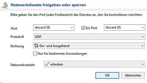

- In der Windows Firewall als auch in der Firewall meines Antivirenprogramms hab ich den Port 9 jeweils freigegeben

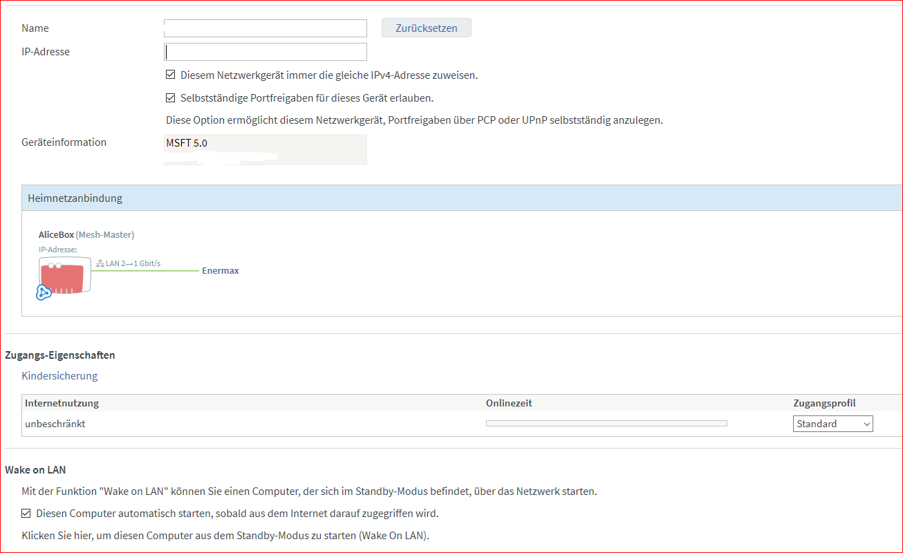

Den Rechner kann man doch nur wecken wenn er im StandBy und im Bios diese Funktion aktiviert ist, bei meiner Fritzbox kann ich auch noch einstellen das der Rechner gestartet werden kann, wenn man darauf zugreift im Netzwerk.

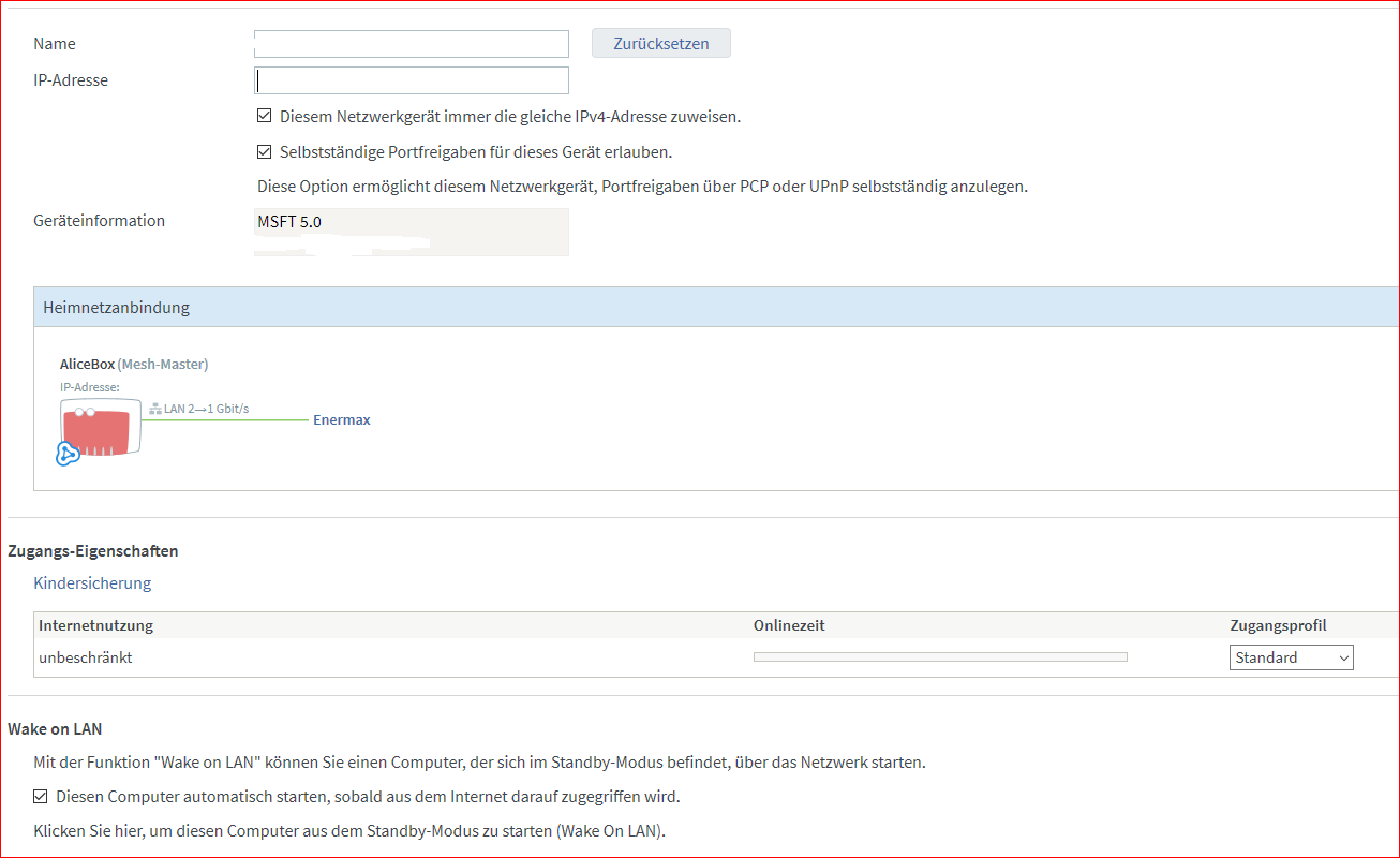

Laut AVM sollte die Fritzbox auch so eine Checkbox haben, hat sie aber nicht (ich hab jedes Untermenü zig mal durchforstet - die Einstellung ist nicht da und schon gar nicht wo sie sein sollte :( Das FritzBox Modell ist schon etwas älter und es gibt keinen Support mehr dafür, daher kann ich da auch nicht direkt nachfragen, am FritzOS liegt es nicht, das ist das aktuellste. Bin mir aber auch nicht sicher ob ich das wirklich brauche denn die Funktioni ist ja offenbar vorhanden (für 3 sekunden).

Hatte das gleiche Problem, ist mit der Fritzbox nicht lösbar.
Liegt angeblich am ARP der Fritzbox, die vergisst das nach ein paar Minuten.
Eine funktionierende Lösung hat werkam schon genannt.
"Diesen Computer automatisch starten, sobald aus dem Internet darauf zugegriffen wird."
Dann musst du nur den RDP-Port oder was auch immer du benutzen willst weiterleiten, sobald an diesen Port angeklopft wird schickt die Fritzbox das WOL an den PC.

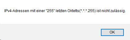

Leite mal testweise die Portfreigabe im Router an die 255.255.255.255 weiter, vielleicht funktioniert es dann.
Genau das kann die FB nicht, die lässt nur Weiterleitungen an ihr bekannte Geräte zu.
Verstehe, .. nur der Router hat darauf keinen Bock. So wird das wohl nix.

Da steht aber doch das es Deine 7240 auch kann und die Einstellung vorhanden ist? Evtl umstellen auf Experteneinstellungen?
Mau :(
Aber ganz ehrlich .. ich würde mich hier nicht melden wenn ich nicht schon stundenlang gegoogelt hätte. Ich weiß AVM sagt, dass das Modell diese Funktion hätte, hat es aber nicht. Save.
Du weisst aber schon das es beim Wlan ja auch nicht stehen kann sondern bei den Lananschlüssen?
die einstellung befindet sich in der netzwerkübersicht, dort auf die eigenschaften des betreffenden gerätes klicken. erweiterte ansicht muß natürlich aktiv sein.
