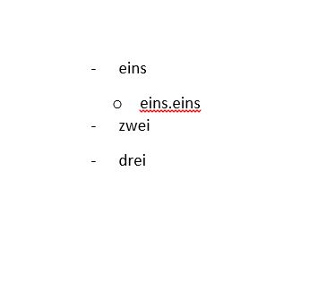

Hallo Leute,
ich würde gerne eine Vorlage für Aufzählungen basteln, die folgende Eigenschaften hat:
- definierte Einzüge auf den ersten 3-4 Ebenen
- definierte Aufzählungszeichen auf diesen Ebenen
- großer Anstand zwischen Zeilen der ersten Ebene
- normaler Abstand zwischen Zeilen der weiteren Ebenen
Über "Start -> Absatz -> Liste mit mehreren Ebenen -> neue Liste mit mehreren Ebenen definieren" bin ich in der Lage die ersten beiden Eigenschaften zu erreichen.
Bisher habe ich es so gemacht, dass ich eine normale Aufzählung erstellt habe (die, die automatisch kommt, wenn man nach dem "-" das Leerzeichen drückt) und dann unter "Zeilen-Absatzabstand -> Zeilenabstandsoptionen" bei "Keinen Abstand zwischen Zeilen gleicher Formatierung einfügen" das Häkchen entfernt habe.
Dies hat zwei Nachteile:
1. ich muss es jedes Mal machen und aufpassen, dass ich nur die Zeilen der ersten Ebene markiere
2. Der Abstand einer Zeile liegt immer über ihr. Habe ich eine Zeile mit Unterpunkten, entsteht ein Abstand VOR den Unterpunkten, nicht aber NACH ihnen (sie Bild). Anders herum wäre dies deutlich übersichtlicher.
Außerdem habe ich bisher keine Möglichkeit gefunden meine erstellte Listenvorlage (sie befindet sich in der Listenbibliothek und ist auch in anderen Dokumenten erreichbar) nachträglich zu ändern.
Weitere Experimente meinerseits haben leider keine sinnvollen Ergebnisse erbracht. Dafür ist jetzt in einem meiner Dokumente JEDE Zeile Aufzählungen blau unterlegt. :freak:
Bin daher für jeden Tipp dankbar! :)
Gruß,
AugustusOne

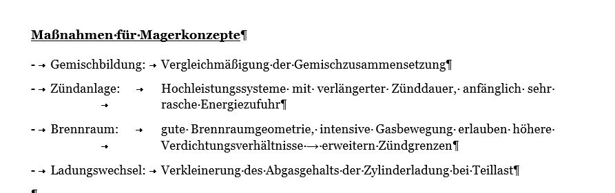

Was ich derzeit nicht hinbekomme ist folgendes:
Ich möchte in einer Aufzählung wie im Bild zu sehen einen Stichpunkt und dann rechts davon einen Text haben. Bisher mache ich es so: Ich mache einen Tabstopp dort, wo der Text beginnen soll und drücke am Ende jeder Zeile einmal die Tabulatortaste. Dies funktioniert zwar für den Moment, sobald ich aber den Text etwas ändere, den Tabstopp verschiebe oder z.B. die Schriftgröße ändere, habe ich ein großes Durcheinander.
Daher meiner Frage: Kennt ihr eine gute Lösung für diese Aufgabe?
Vielen Dank :)
Gruß,
AugustusOne
Neues Absatzformat für eine Liste unsortiert.
- Tabstopp bei 1cm links und 4cm links anlegen.
- Absatzeinzug links 0cm, Hängender Einzug 4cm
- Aufzählungszeichen "-" neu anlegen, wahlweise auch mit Liste und Ebene. Kann aber auch so klappen. :D
Der zweite Tabstopp und der hängende Einzug "interagieren" miteinander.
Du setzt nur die beiden tabs und schreibst den Inhalt einfach weg, den Einzug regelt der hängende Einzug beim Zeilenumbruch selber.
Sehr cool, danke.
Jetzt muss ich es noch so hinbekommen, dass der Tabstopp immer an der richtigen Stelle ist. Also für "Tier:" brauche ich keine 4cm und für " unregelmäßige Glühzündung" wird es wohl nicht reichen.
Vielleicht lege ich mehrere Absatzformare mit unterschiedlichen Tabstopps an.
