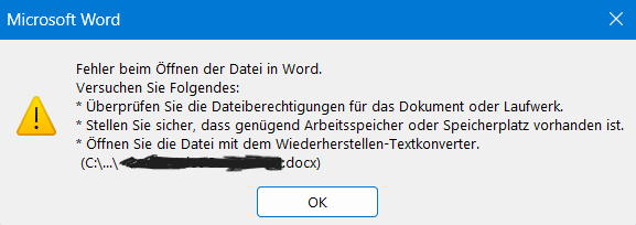

Hast du den die Dateiberechtigungen schon geprüft?
gforce4711
- Jan. 2015
- 489
In welchem Verzeichnis / Pfad befindet sich die Datei, nicht das Windows dort den Zugriff blockiert.
Bei den modernen Dateiformaten wie "docx" handelt es sich um eine gepackte Datei. Mache mal bitte eine Kopie von dieser Datei und die Endung "docx" in "zip". Kannst du diese Kopie danach fehlerfrei öffnen bzw. entpacken?

Falls es nur um den Textinhalt der Datei geht hilft vielleicht folgendes:
- Kopie der Datei erstellen
- Die Dateiendung von .docx in .zip ändern
- Die Datei entpacken
- Aus den entpackten Daten die Datei word\document.xml mit einem Texteditor öffnen
- Den Textinhalt markieren, kopieren und in ein neues Word-Dokument einfügen

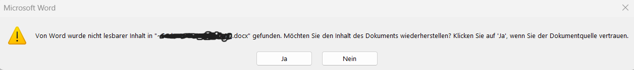

eigentlich nicht, aber wie @alphatau schon schrieb, ist in deinem Screenshot zu sehen, das der Dokumentenname mi einer Tilde ("~") beginnt.Zomek schrieb:aber die Datei wurde auf MacOs erstellt hat das damit irgendwie zutun?
Das bedeutet i.d.R. dass das die von Word, zur Sicherheit, erstellte Schattenkopie ist. Die muss nicht immer funktionieren...
Evtl. hat der/die Ersteller(in) die Datei zu schnell verschoben, gelöscht etc. bevor es mit der Cloud synchronisiert werden konnte und deshalb nur die Schattenkopie über ist.
Ggf. dasoriginal nochmal angfragen, bzw. wenn du es selbst warst, nochmal händisch speichern und syncen...
