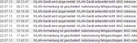

Ja also wenn ich über Remoteverbindung auf die GUI der Fritzbox gehe, sehe ich mein Android Tablet (Nexus 7) im WLAN als aktiv, das liegt gerade Daheim rum und wird nicht genutzt, das wird auch nicht raus gekickt.
Siehe da: WLAN-Gerät wird abgemeldet. WLAN-Gerät antwortet nicht.
Da kommst du über "System" -> "Ereignisse" und dem Reiter "WLAN" hin.
Ne einen solchen Eintrag gibts in meiner kompletten History nicht.
Also kann es daran nicht liegen.
Ahhh klar hab die Meldungen doch aaaaber nicht von meinem Handy bzw nur wenn ich aus dem Haus gegangen bin
