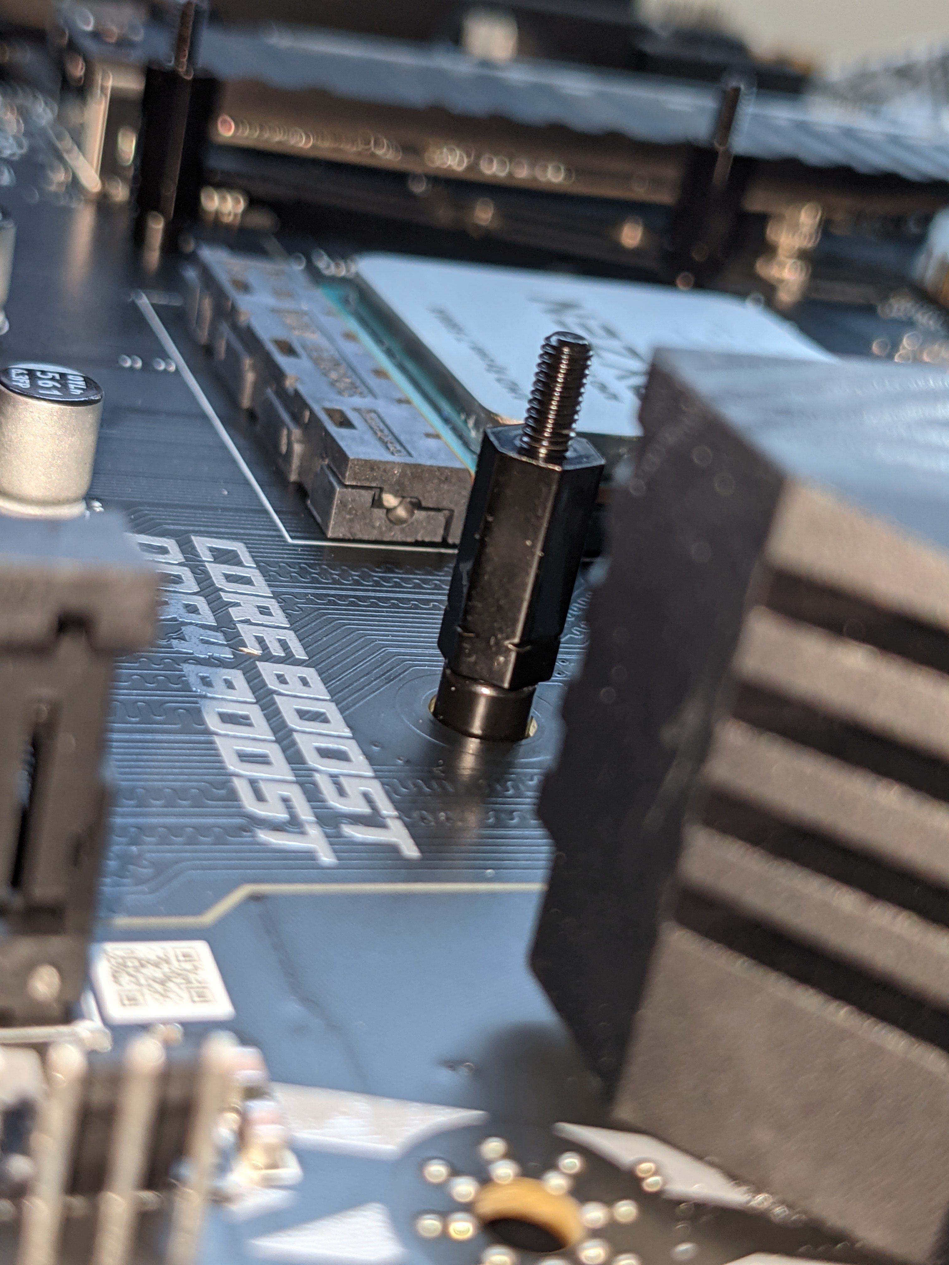

Moin,
ich habe es bereits in "meinem" Kaufberatungsthread kundgetan, aber vielleicht passt es hier besser hin:
Mein CPU-Kühler "wackelt".
Was habe ich bisher gemacht? Ich habe die beiden "Leisten" auf dem Mainboard (MSI B550-A PRO) entfernt und auf dem Kühler zwei "Leisten" angebracht.
Dann habe ich die "Platte" unter das Mainboard genommen und mit den Bolzen (den mit einer "Rille") am Mainboard montiert. Ich dachte, dass das dann "fest" verbunden sei. Aber da ist Spiel. Also die Platte unter dem Mainboard ist nicht fest am Mainboard, sondern sie "wackelt".
Gehört das so?
Die Anleitung sagt auch nicht aus, was ich mit dem Abstandshalter machen soll. Daher gehe ich davon aus, dass der für Intel Sockel ist?
Hier ein Foto:
Natürlich kommt auf das Mainboard keine "Unterlegscheibe". Aber es macht den Eindruck, dass genau diese fehlt. Der "Noppen" der Platte "rutscht" also so weit, bis das die Abstandshalter "im Weg" sind.
Ich hoffe man erkennt, dass ich die Abstandshalter mit einer Rille verwendet habe.

Sobald der Kühler da raufgechraubt ist, sollte da nichts mehr wackel und auch nichts verrutschen.
Du machst eine solche Aussage, obwohl der Kühler noch nicht einmal montiert ist.
Und ja, die Backplate ist in der Regel locker - ist ja nur der Gegenspieler, damit der CPU Kühler auch einen festen halt hat.
Entsprechend wackelt nach der Montage vom Kühlerkörper auch nichts mehr an der Backplate.
Sind halt zwei Parts die sich in der Stabilität ergänzen.
Einer alleine, hat keinen halt.
Reaktionen: rg88

Ist normal. Habe vor kurzem zwei PCs mit dem Freezer 34 montiert und auch ewig lang den Fehler an der Backplate gesucht. Kannte ich so vorher nicht. Nach erfolgter Montage sitzt alles fest.
Reaktionen: rg88
Na was nun? Wackelt das ganze Konstrukt, wenn der Kühler komplett montiert ist, oder wackelt einfach nur die Backplate, während der Kühler noch nicht raufgeschraubt ist?
Ersteres wäre kritisch, Letzteres ist normal.
Reaktionen: Asghan
Sorry, unser Welpe musste Gassi. ;-)
Vielen lieben Dank für die zahlreichen Hinweise. Die Tatsache, dass es erst mit dem Aufbau des Kühlers "sitzt" hat sich mir aus der Anleitung nicht erschlossen. "Beruhigt" aber.
