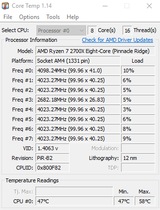

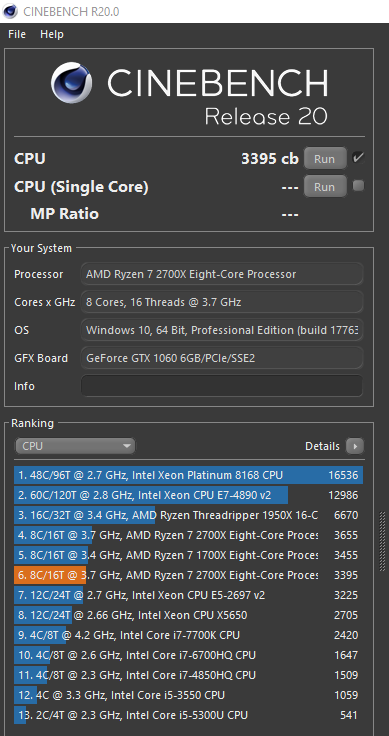

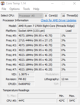

Habe hier mal Screenshots mit und ohne XMP Profil gemacht:
  • Idle vor Cinebench
  • 2x GIFs die etwas den Verlauf in CoreTemp während des Cinebench zeigen
  • Cinebench Score

OK,
85° bei dieser Spannung und diesem Kühler deutet aber tatsächlich auf falsche Kühlermontage.
Bei der Montage des Kühlers hast du die Unterlegscheiben weggelassen? - die werden nur bei AM3 benötigt...
Jau ich setzt mich die Tage ran und werde den Kühler nochmal demontieren und das überprüfen.
