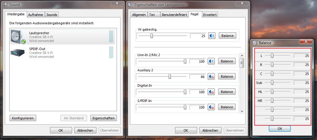

Such bei dir eine Regelung für die Balance. Damit kann man einstellen, welche Kanäle bei dir lauter und welche leiser sein sollen. Man kann so auch einstellen, dass links ganz laut und rechts stumm bleibt. Ich habe mal einen Screenshot angehängt, wie das bei mir aussieht. Es sollte in der Systemsteuerung zu finden sein.
Aber das hätte man auch schon ausschließen können, wenn du einfach mal CMSS deaktiviert hättest und hören würdest, ob die beiden nun arbeitenden Fronts gleichlaut sind oder nicht. Oder wenn du den Kanaltest in der THX-Konsole gemacht hättest und da die Lautsprecher auch unterschiedlich laut klingen oder eben nicht.
