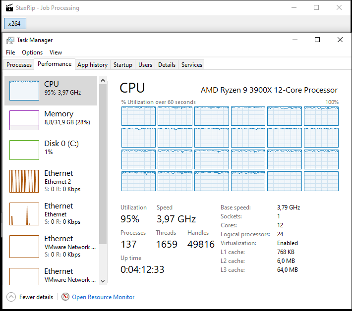

x265 und Ryzen 3900X nur 70% CPU-Last mit StaxRip

Gerade mal mit Handbrake getestet und dort ist die Auslastung etwas höher, so bei 80%. Allerdings habe ich mit Handbrake nicht so die Erfahrung und kann das daher nicht wirklich bewerten. Letztlich interessiert es mich auch nicht, ich brauche 100% und die gab es bisher immer mit Staxrip.

Und meine eigene, 12 Monatige Erfahrung mit Ryzen ist, dass es so gut wie keinen Unterschied macht, Messungenauigkeiten. Bitte also mal selbst einen aktuellen Test machen oder auf das eigentliche Thema dieses threads konzentrieren. Ist es ein Problem meines Systems oder tatsächlich normal, die geringe Auslastung? Das kann auch jeder mit einem Ryzen selbst testen...
Habe jetzt mal ein 1080p statt eines 720p Urlaubsvideos drauf geschmissen und die Last ist tatsächlich etwas höher, so bei 80%, was mir immer noch zu wenig ist und in 4K wandle ich nichts um.
Das lief mit dem alten Ryzen deutlich besser und so scheint das Upgrade gänzlich nutzlos zu sein. 😟

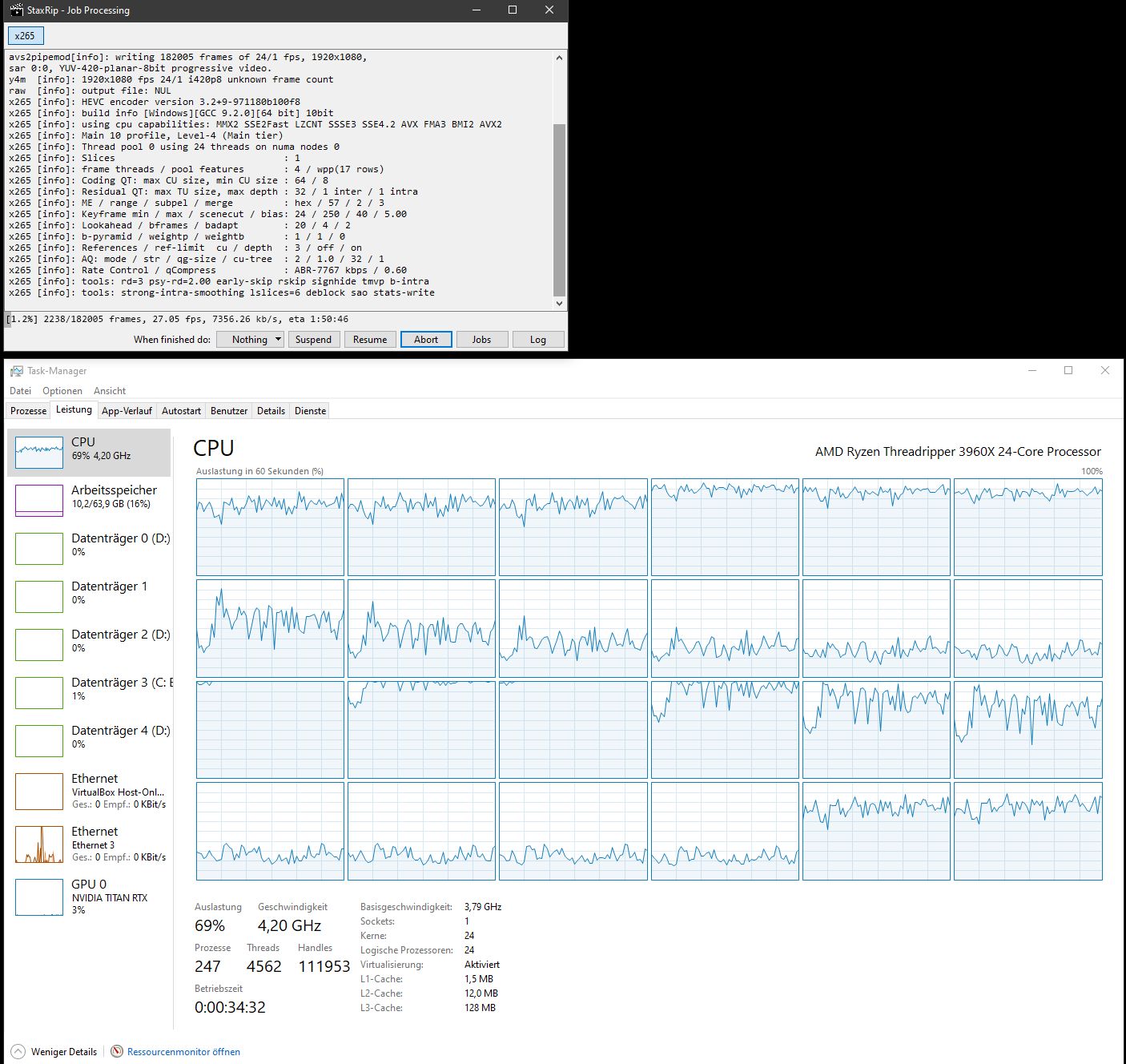

Ist normal. Du kannst threotisch zwei Instanzen starten damit die CPU 100% ausgelastet wird. Erfahrungsgemäß (ca. 10TB privates Videomaterial in den letzten Monaten) hast du dann aber immer wieder Segfaults von x265 die dann vorzeitig abbrechen.
Ist unter Linux ebenso.
Kannst mit den Numa-pools tweaken, ich encodiere aktuell hiermit:
Code:
sao=0
strong-intra-smoothing=0
rect=0
colorprim=bt709
transfer=bt709
colormatrix=bt709
range=limited
frame-threads=4
numa-pools=32

GregoryH schrieb:
Also hatte ich vorher nur Glück, dass ich immer 100% Auslastung hatte mit meinem 2700X? Zwei Instanzen bedeutet zwei Encodes? Na, soviel hab ich nicht umzuwandeln.
Okay, hier fand genau dieselbe Diskussion statt: Link
12 Thread sind aktuell scheinbar einfach zu viel, um diese voll auszulasten.
Hier wurde auch nur der Tipp mit numa-pools gegeben.
Reaktionen: Bob.Dig
Also quasi normal. Danke, ich konnte es nicht glauben.
