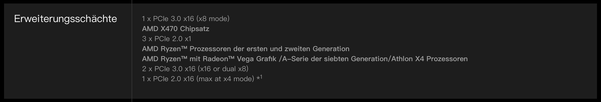

Der unterste PCIe x16 Slot wird bei diesem Mainboard über den Chipsatz mit 4x PCIe 2.0 angebunden.
Somit werden deine anderen PCIe Geräte in keinster Weise „beschnitten“. Würdest du den mittleren PCIe x16 Anschluss verwenden, dann würde der 1. und 2. PCIe x16 auf jeweils 8x PCIe 3.0 geschaltet werden.
Quelle:
Habe das gleiche Board und kann meine Aussage daher auch bestätigen. ;)
1. PCIe x16 -> 16 PCIe 3.0 Lanes
2. PCIe x16 -> 8 PCIe 3.0 Lanes -> wird dieser genutzt, wird auch der 1. Slot auf 8 PCIe 3.0 Lanes geschaltet.
3. PCIe x16 -> 4 PCIe 2.0 Lanes (Anbindung via X470 Chipsatz)
Laut Handbuch (...) Seite 1-7 läuft die Vega 64 dann mit dem x16_2 Slot in einer 8x/8X Konfiguration.
