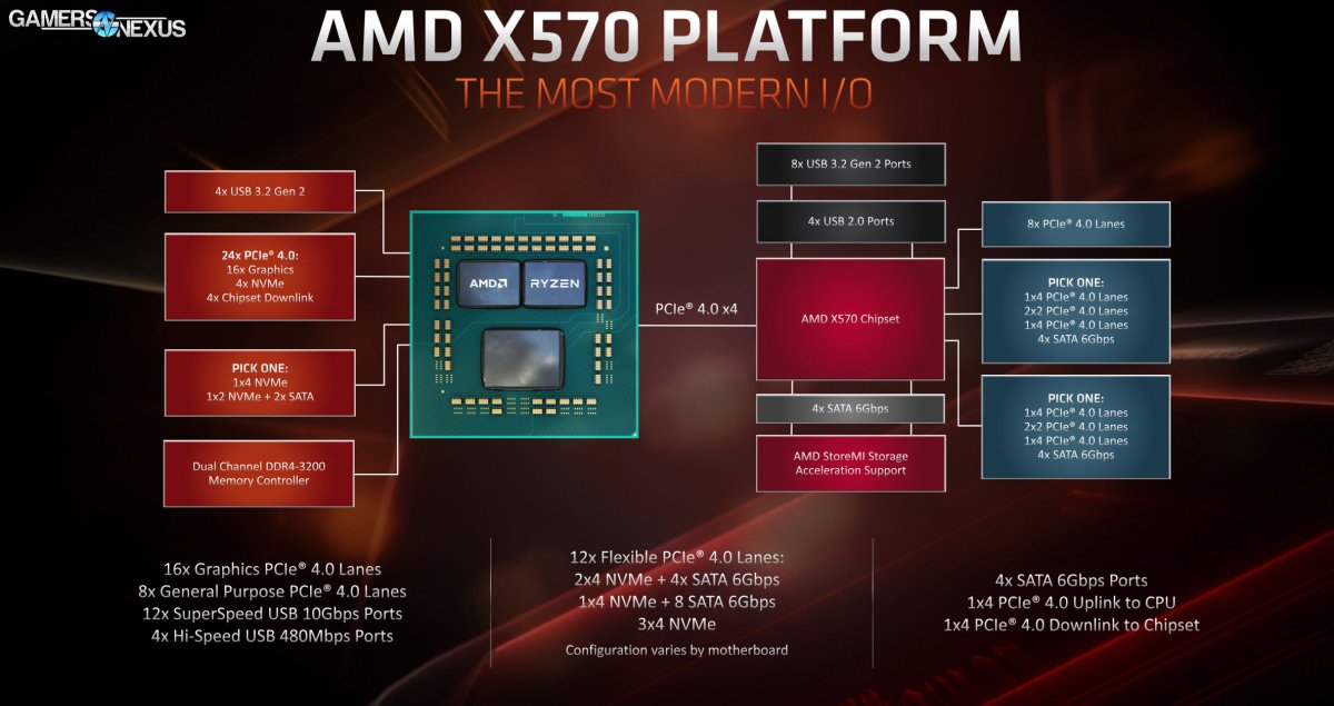

Die Grafikkarte müsste direkt mit der CPU verbunden sein - 16x Graphics PCI4 4.0 Lanes:
799229
[Quelle: AMD X570 vs. X470, X370 Chipset Comparison, Lanes, Specs, & Differences | GamersNexus]
