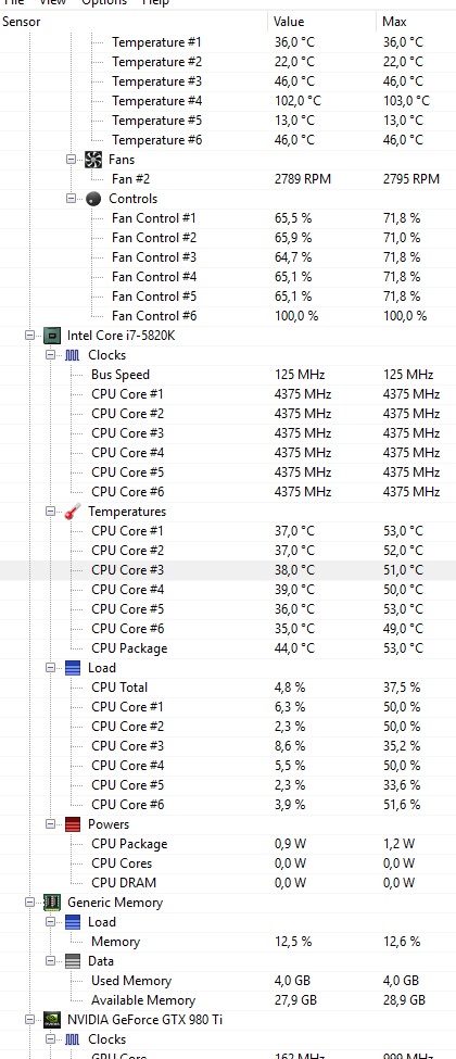

Ich habe gemessen bei Aida.
Immer so ~55000 MB´s .... ist gut oder?
55GB/Sec bedeutet das Quadchannel läuft, sonst hättest Du nämlich nur 25GB/sec

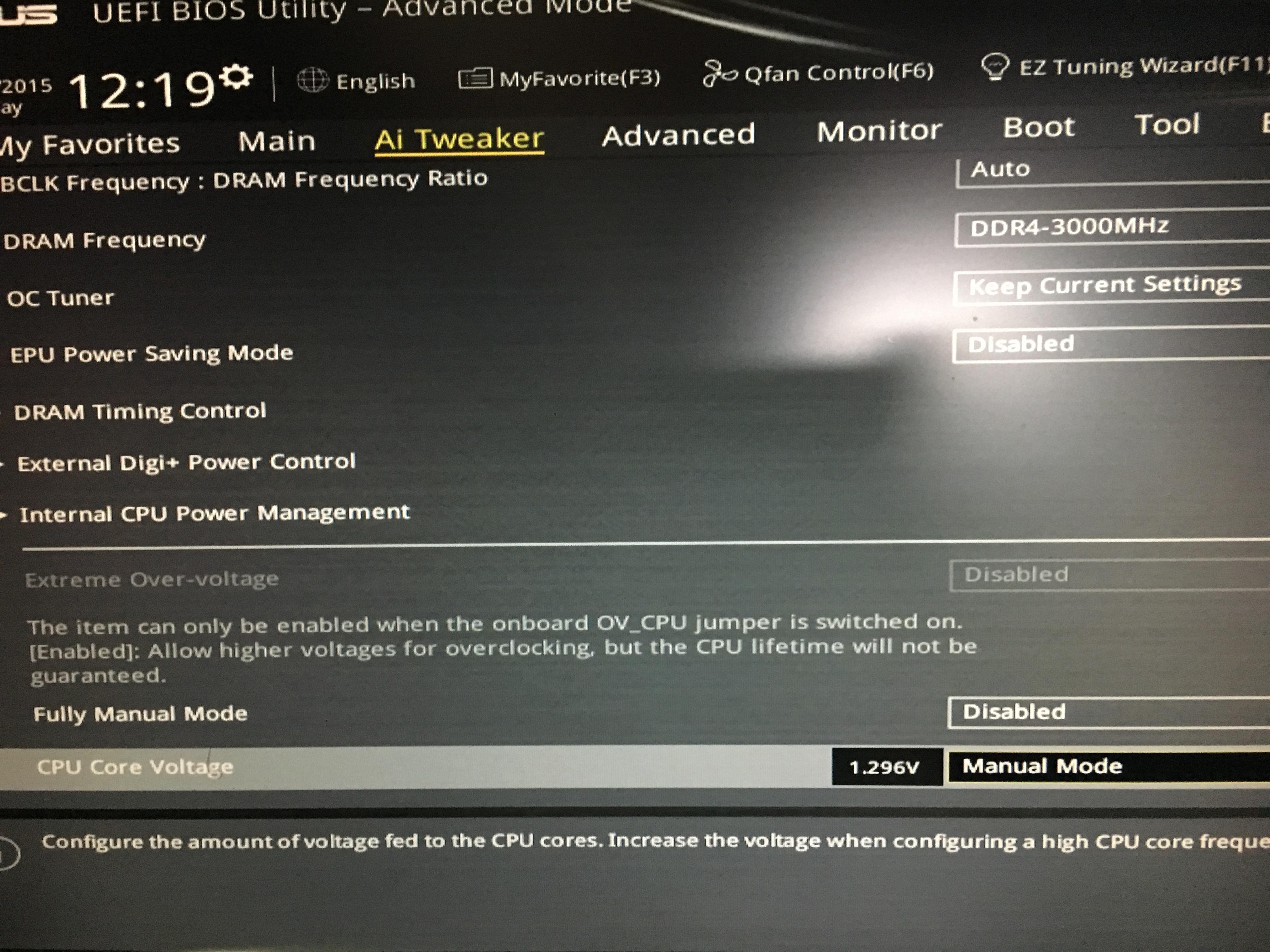

Hi,
werde heute Abend mal ein paar Screenshots hochladen aus dem bios...

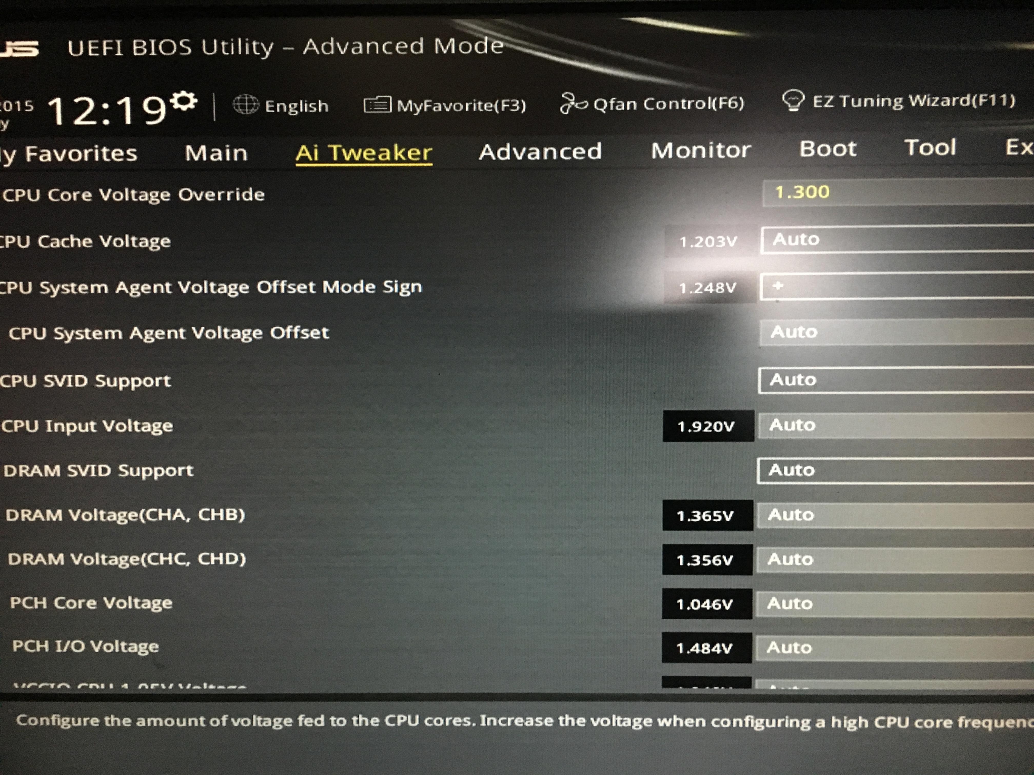

auch der System Agent scheint auf 1,25 zu laufen... Sollte der nicht immer um die 1,0x laufen? Aber mache heute Abend mal einige Bilder für euch.
Der System-Agent ist der Speichercontroller.
Bei meinen 64GB 2.4Ghz reichen 0.9V
Bei 3Ghz kommst Du damit nicht hin (hatte ich glaube ich schon erwähnt). Aber Du könntest ihn von Hand ja runterstellen, solange bis es instabil wird.
Kann der "SystemAgent" für die höheren Temepraturen verantwortlich sein?
Er ist ein Teil vom Prozessor^^
Okey, das weiß ich ja nicht :D Mache um 18 uhr die screens :) Dann wird abgerechnet haha
Wäre doch gelacht, wenn wir die Temps nicht senken könnten...

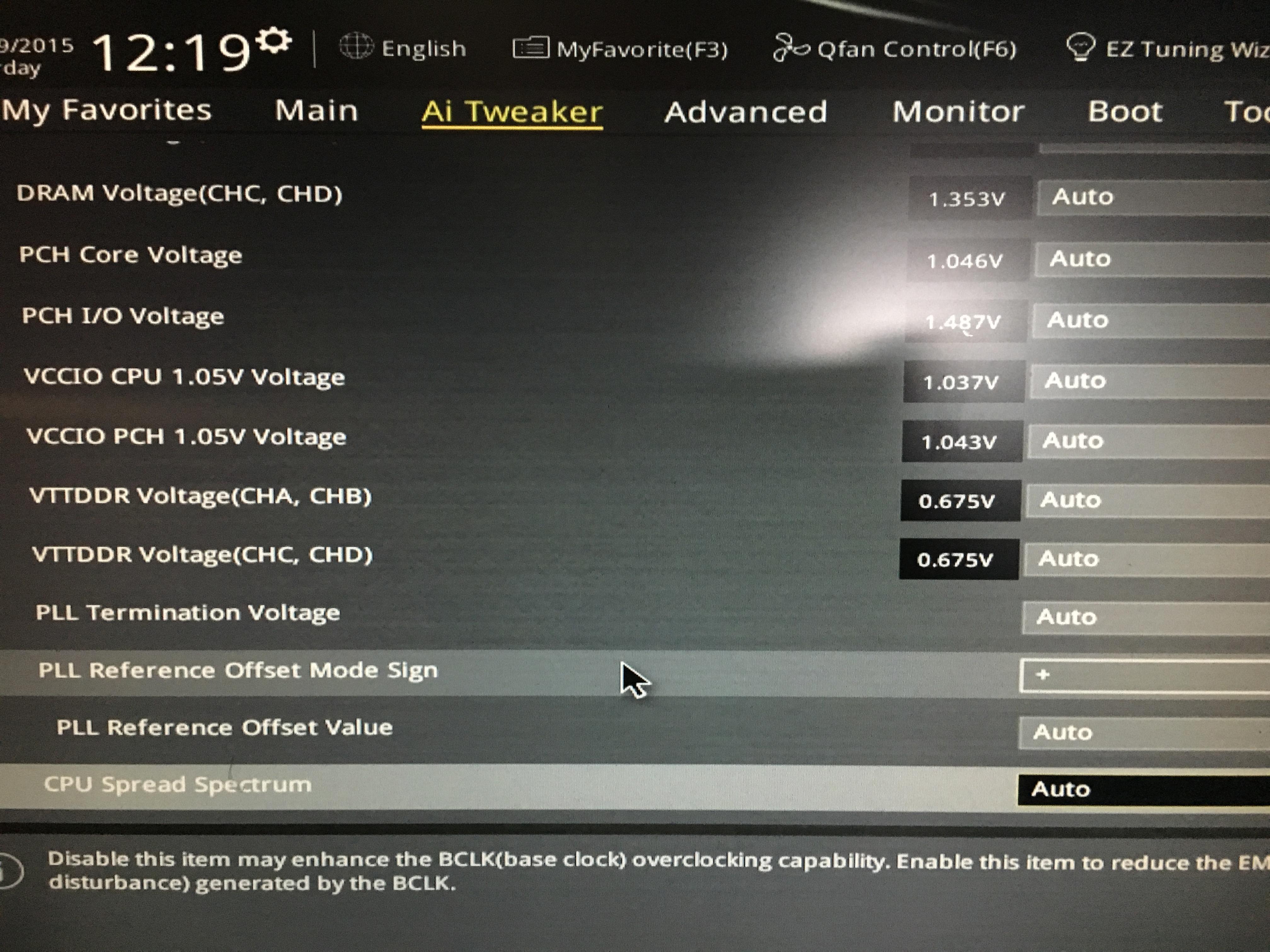

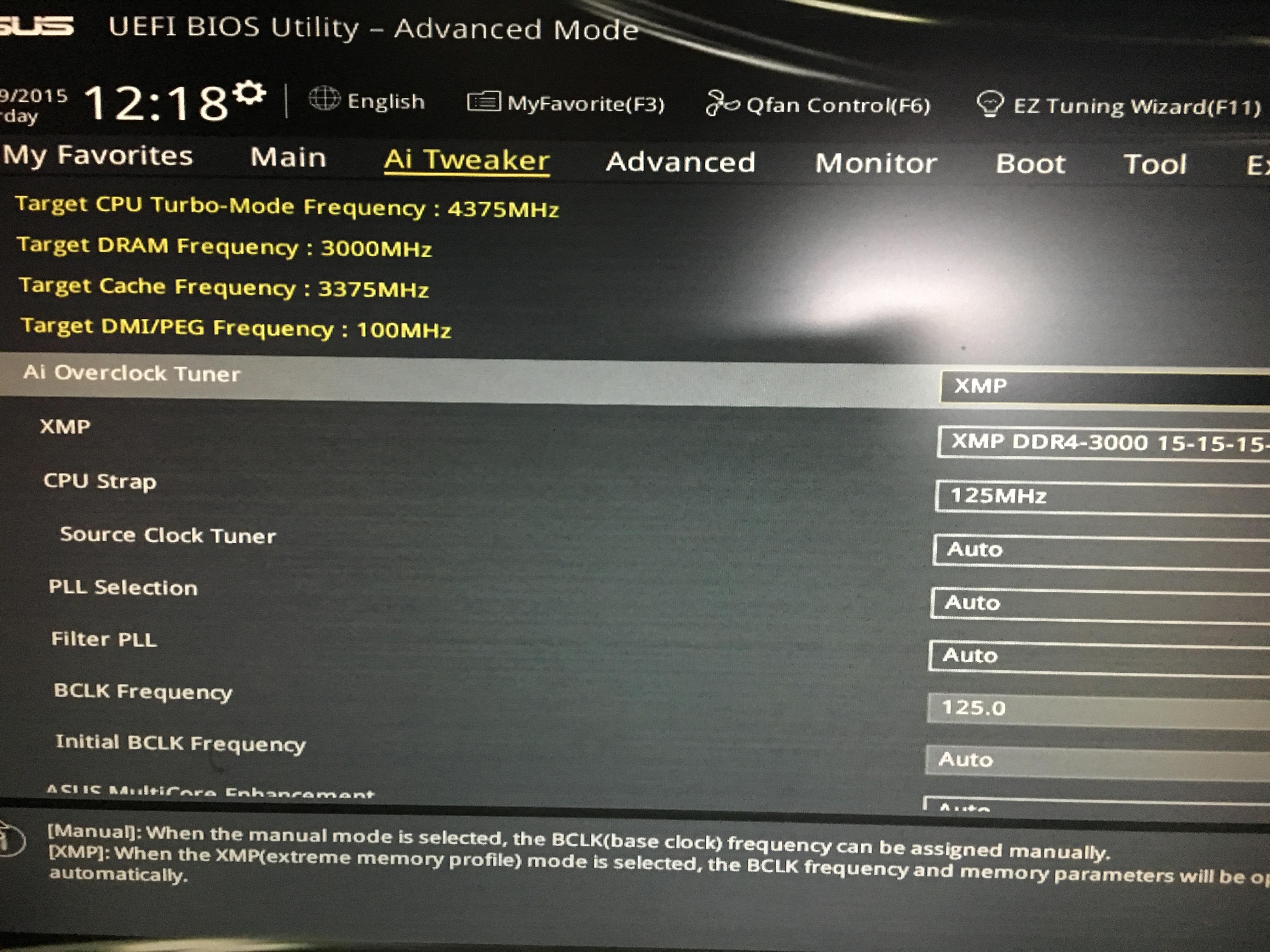

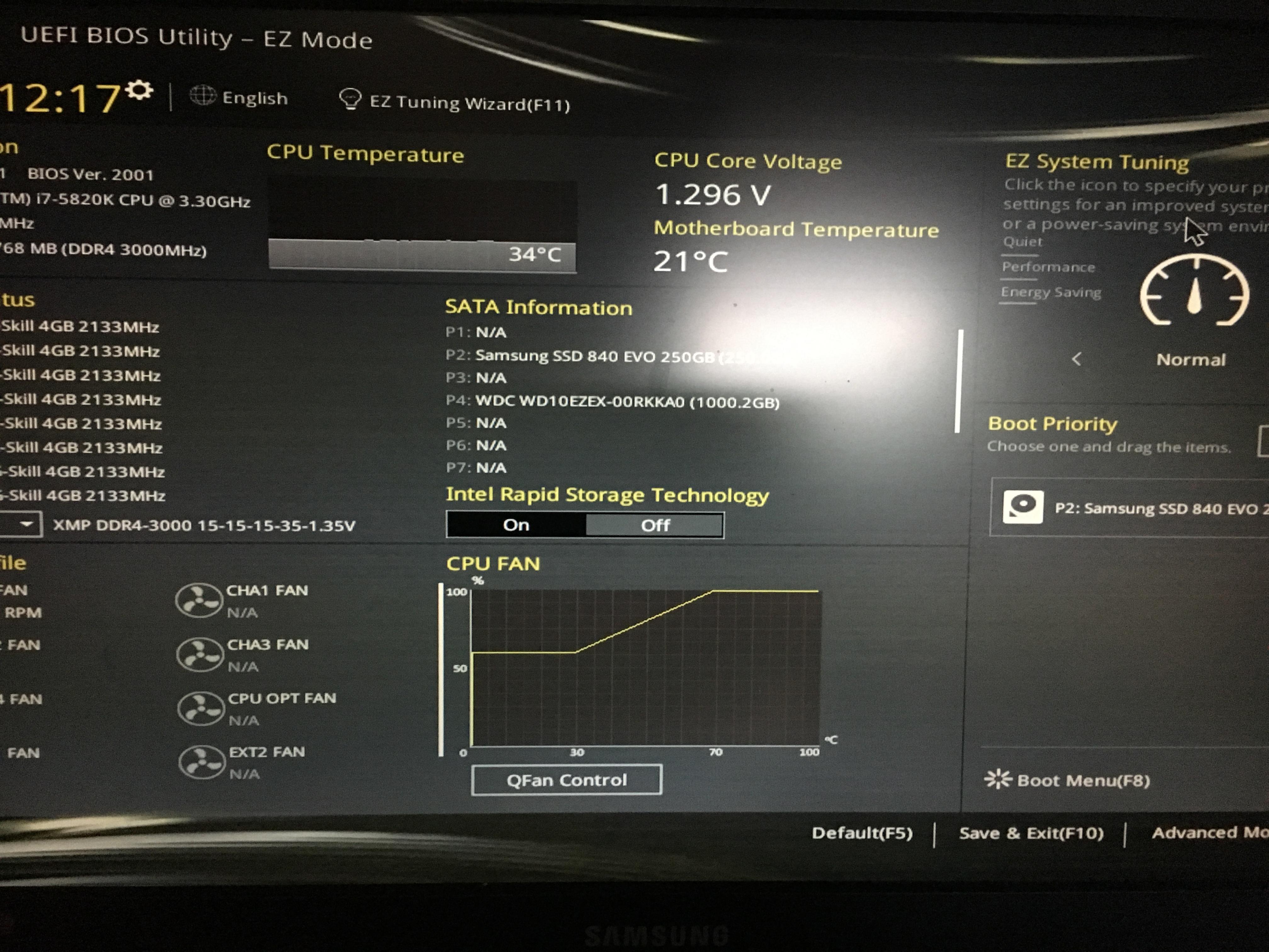

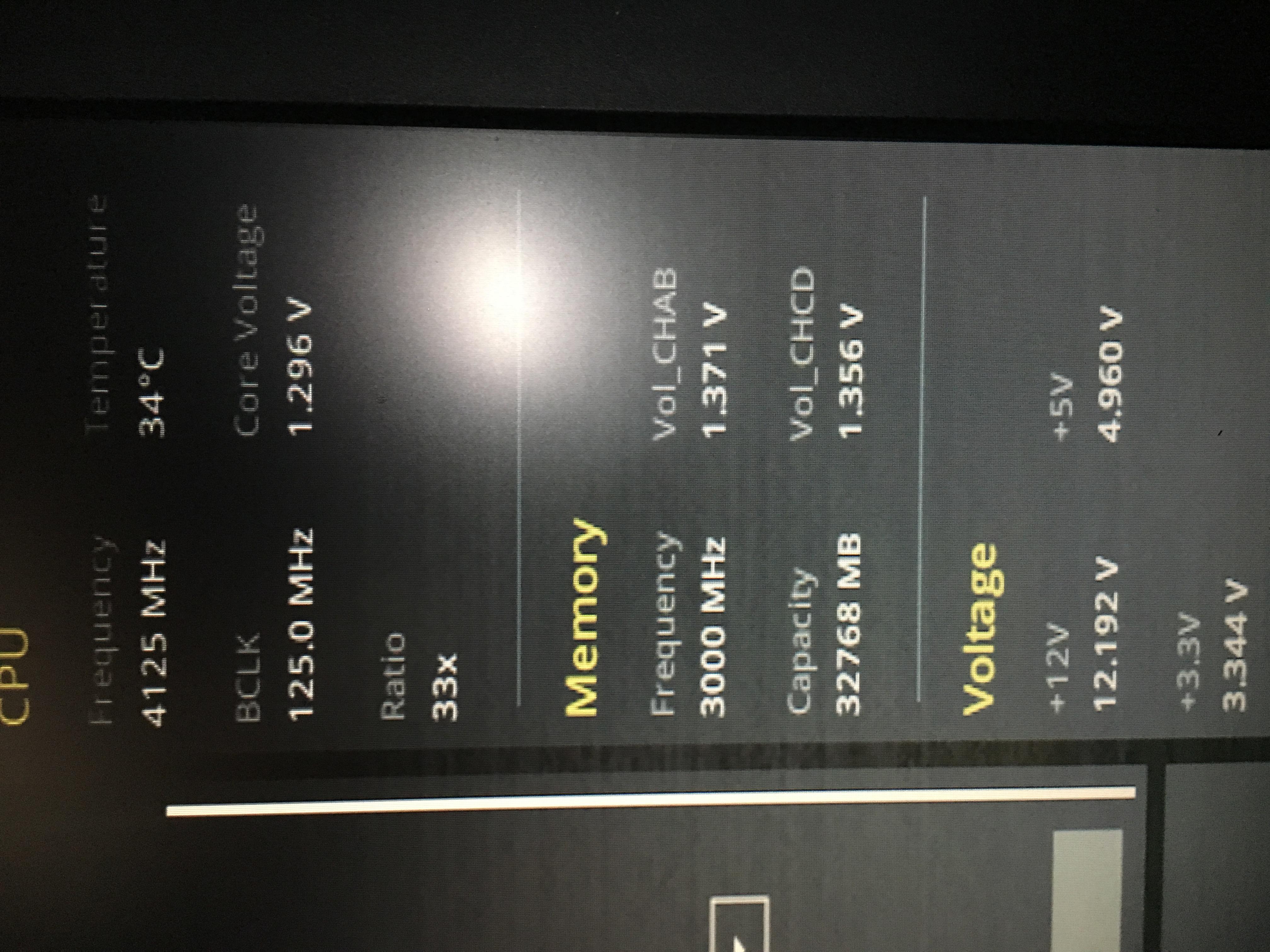

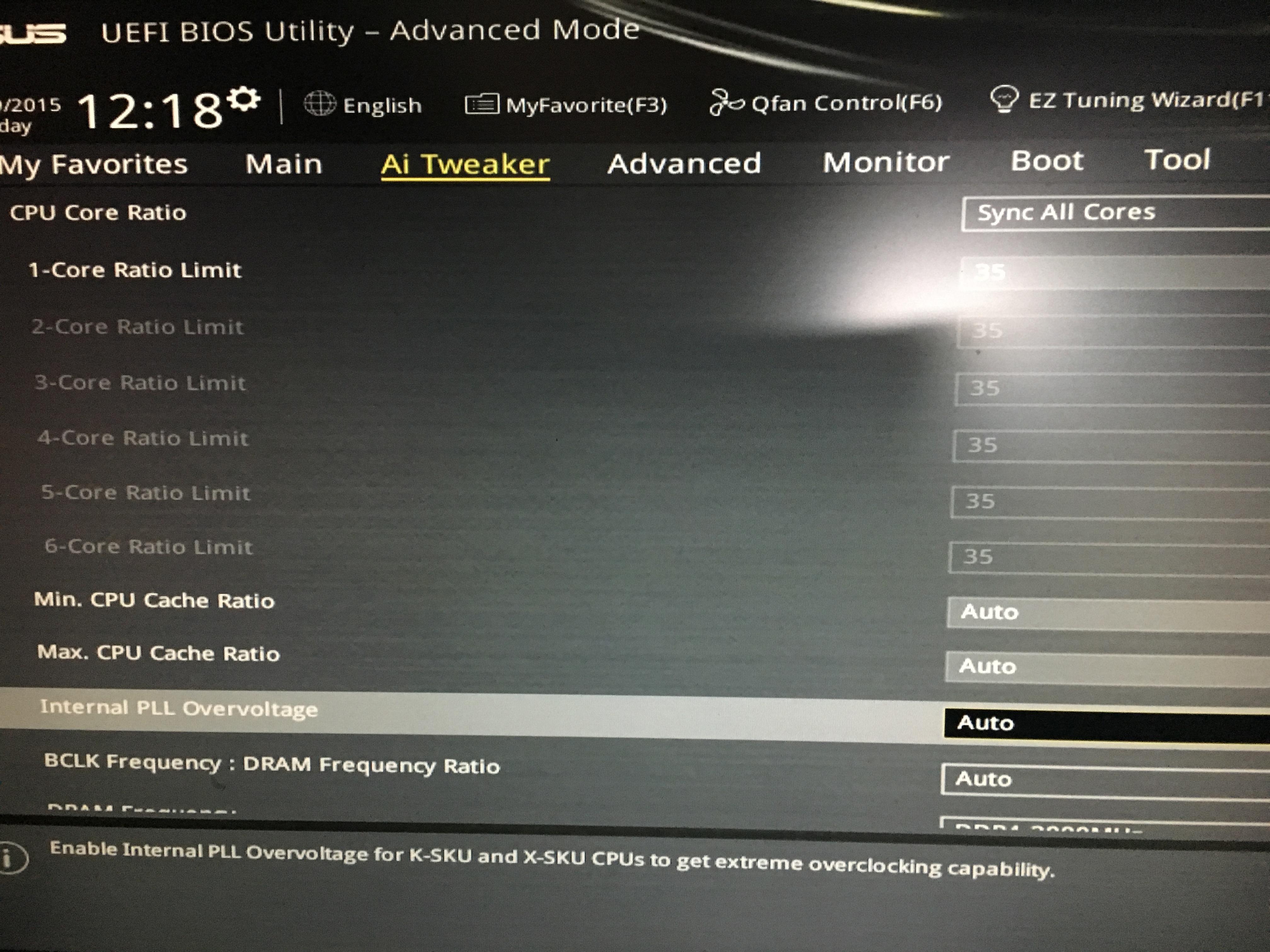

Habe nun die Fotos gemacht. Checkt das ma :) Also was sorgt hier für die höheren Temps?
IMG_0109.jpg IMG_0110.jpgIMG_0111.jpgIMG_0112.jpgIMG_0113.jpgIMG_0114.jpgIMG_0115.jpg
F12 im Bios macht Screenshots auf einen USB-Datenträger^^
Die Lösung wurde doch schon mehrfach genannt. Höherer Takt = Mehr Last = Mehr Strom = Mehr Abwärme.
Schuld ist quasi die Kombination aus allem.
Für niedrigere Temps hast du 3 Möglichkeiten:
1) Mehr Kühlung
2) weniger Takt
3) Weniger Spannung

Warum guckst du nicht einfach alle Spannungswerte durch mit und ohne XMP?
Mehr RAM Frequenz sorgt nunmal dafür, dass der Speichercontroller IM Prozessor mehr machen muss.
Außerdem würde ich pers. eher versuchen die Timings so gering wie möglich zu halten, als den Takt hochzuknallen. Haste bei X99 mehr von.
