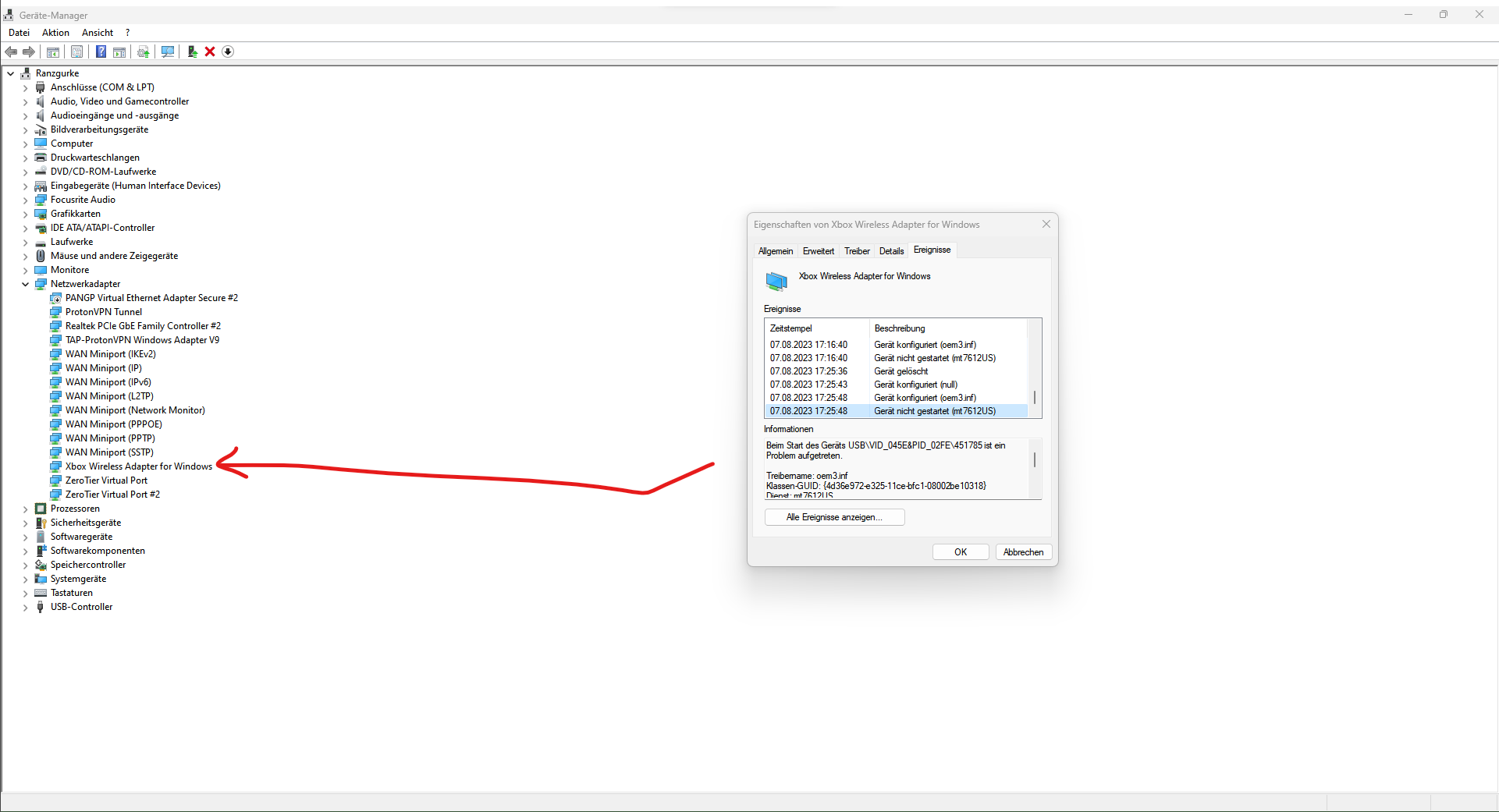

mir ist gerade aufgefallen, dass unter den Ereignissen ein Problem gemeldet wird, der Adapter aber fehlerfrei in der Geräteliste aufgeführt ist.
Da steht es ja schön,
Das gerät kann nicht gestartet werden.
Versuch doch den Treiber nochmals zu aktualisieren.

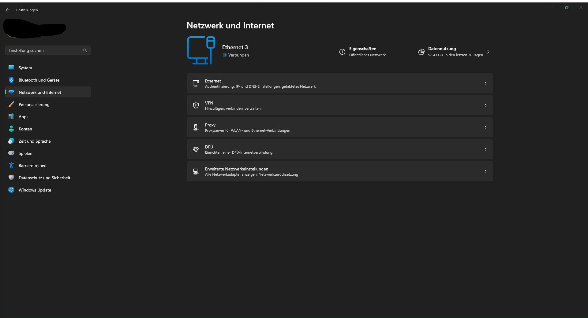

Ok, jetzt wird es komplizierter...
Derzeit sehen meine Netzwerkeinstellung so aus und unten rechts kann ich auch nichts mit Bluetooth (mehr) einstellen:
Unter Win11 hatte ich eines Tages den Flugmodus aktiviert und konnte, da ich kein WLAN-Adapter habe, ihn nicht mehr deaktivieren.
Nachteil für mich hierbei war, dass ich das Ethernetsymbol nicht mehr sehen konnte unten rechts. Das war aber hilfreich, wenn mal was mit dem Router/Modem nicht passte, so konnte ich direkt sehen, dass ich zwar Netzwerk, aber kein Internetzugriff habe.

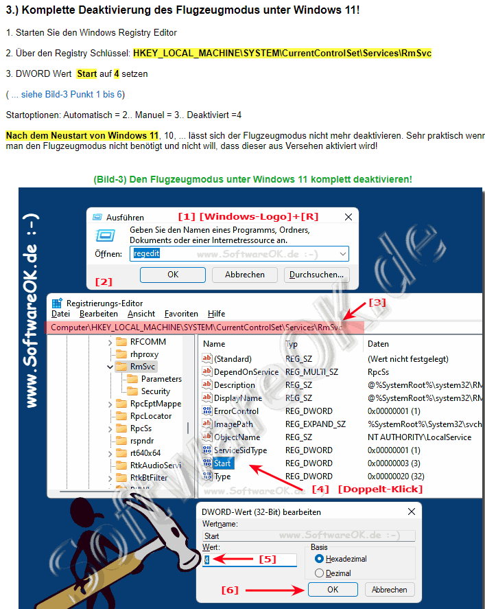

Also habe ich das hier gemacht:
Das hat mir geholfen.
Dracal2002 schrieb:
Versuch mal in den Windowseinstellungen Bluetooth zu aktivieren auch wenn du keines haben solltest.
Um das hier nun zu realisieren habe ich den Wert in der Reg wieder zurückgesetzt (auf 2) und nun bin ich wieder (bzw. immer noch) im irreversiblen Flugmodus von Win11 wie früher ohne den Schalter für Bluetooth und natürlich ohne die Option den Flugmodus zu deaktivieren.

Du bist jetzt links in "Netzwerk und Internet"
darüber steht "Bluetooth und Geräte" da solltest du mal reinsehen.
habe ich. Da kann ich Bluetooth leider auch nicht aktivieren, nur Geräte hinzufügen.
