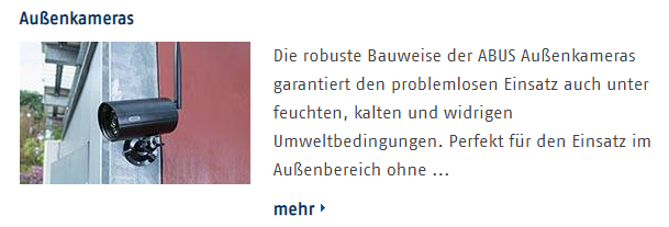

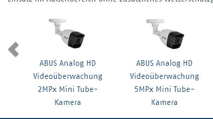

Noch schlimmer sind dann nur noch Babyfone, irgendwelche Funkkameras, alte Funktelefone oder andere Geräte die meist ebenfalls diese Frequenz nutzen. Ein Kunde von uns hat sich mal eine schnurlose ABUS Videoüberwachung für den Eingangsbereich installieren lassen. Im Umfeld von gut 20m war danach kein WLAN mehr möglich.
EDIT: Vielleicht noch zur Klärung. Funkkameras und WLAN Kameras sind zwei unterschiedliche Dinge. "Günstige" Funkkameras übertragen die Daten Analog in dem 2,4Ghz Band und sperren gleich alle Frequenzen ohne Rücksicht auf andere Geräte zu nehmen.
