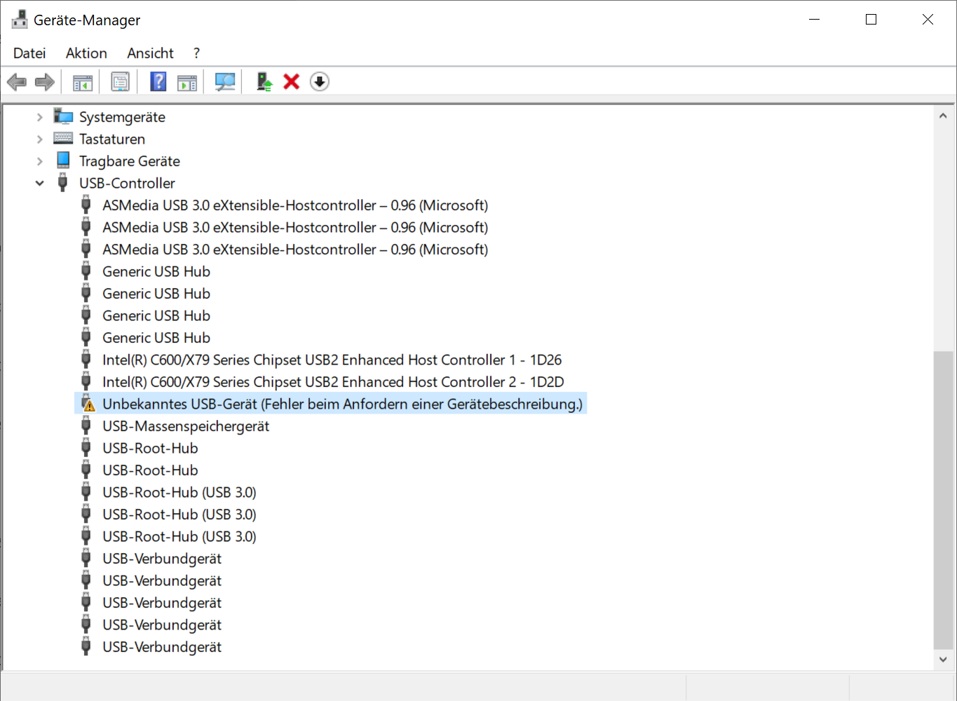

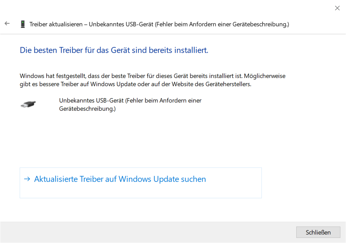

Ich habe ihn gestern mindestens 100x ein und ausgesteckt. 1x hat er tatsächlich aufgehört zu blinken und ich dachte er funktioniert endlich. Habe danach Forza gestartet und es ging nicht mit dem Controller. Wieder ein und ausgesteckt und plötzlich stand unten rechts gerät kann nicht erkannt werden (kein durchgehendes leuchten mehr)! Danach dachte ich der Controller installiert einfach seinen Treiber nicht von selbst. Treiber heruntergeladen, installiert, ohne erfolg. Selbst die Fehlermeldung ist nicht mehr aufgetaucht und der Controller funktioniert einfach nicht.

Also mir fallen ne Menge "billig" Usb Ladekabel ein, die zwar minimal Strom (zum Laden von Geräten) bereitstellen, aber nicht die Datenverbindung herstellen können.Warhead schrieb:hört doch bitte mal auf nur immer über bluetooth zu labern, wenns nichtmal über KABEL geht!
denn gerade letzteres ist ne sache von 2s bis zur funkionalität...ergo gerätemanager schauen und prüfen, ob da ein gerät erkannt wurde

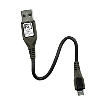

So leute ich habs hinbekommen! Es lag tatsächlich am Kabel! Ich habe die Datenkabel meiner alten Smartphones probiert (G30, G40, SGS3 usw. (in summe ca 8 kabel)) und keines hat funktioniert. Am ende hat das 10cm Kabel von meinem alten Nokia E72 funktioniert (siehe Bild). Dieses habe ich dann mit einer USB 3.0 Verlängerung genutzt.
Absolut lächerlich das es am ende mit diesem bestimmten Kabel funktioniert hat. Ich habe Daten auf meine Smartphones mit all den anderen Kabeln übertragen und einige PS4 Joysticks mit dem PC verbunden, hat immer alles funktioniert.
