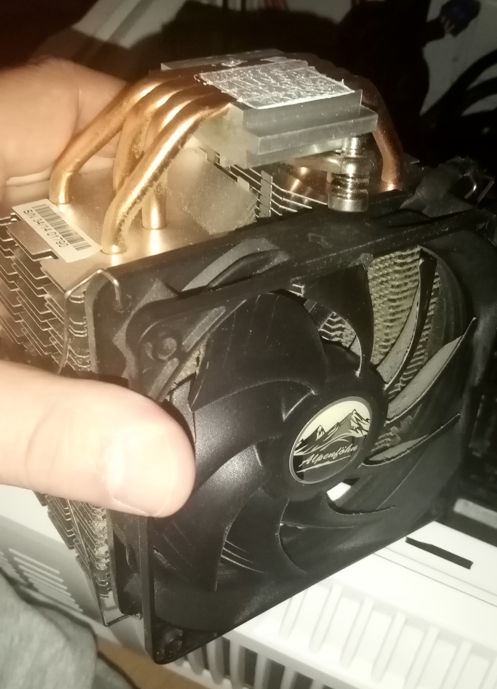

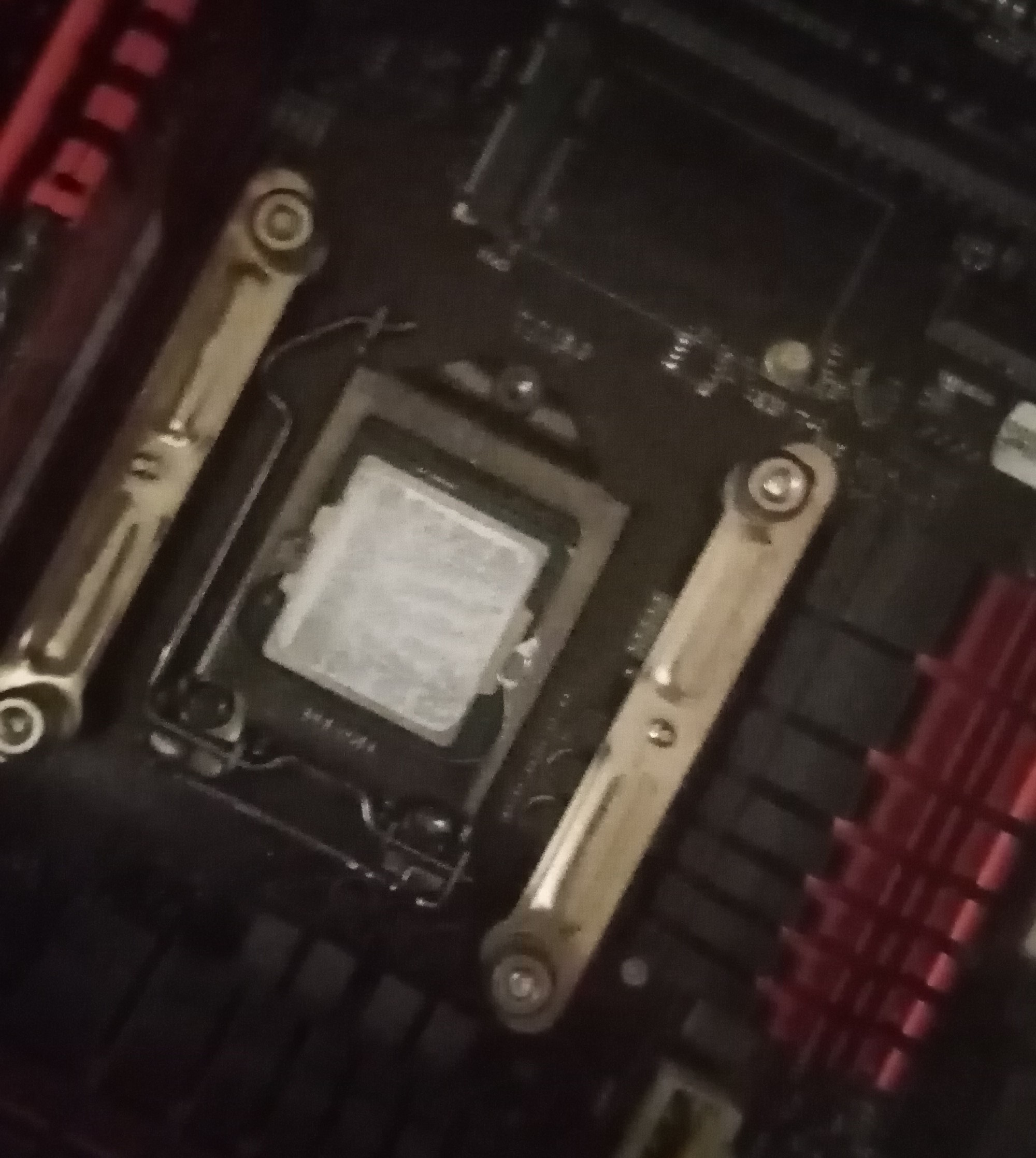

Die angehängten Fotos sind die, bevor ich noch mal eine erbsengroße Menge weißer Wärmeleitpaste mittig auf die CPU aufgetragen habe.
Dann wieder die Schrauben vom Lüfter bis zum Anschlag fest zu. Der Kühler sitzt fest! Oder ich irre mich... Es scheint aber alles fest an der richtigen Position.
Dennoch: wieder 100° bei Cinebench Multicore. Singlecore wieder Heat max. 70°.
Muss ich den Lüfter wechseln?

Cassius1985 schrieb:
Dem Abdruck der WLP nach sitzt der Kühler verkehrt herum auf der CPU...
jop, habe ich gerade auch festgestellt. Beim Xeon 1321v3 hatte ich aber so keine Hitzeprobleme.
Wie herum muss der Lüfter denn nun angebaut werden?
Die heiße Luft soll doch oben aus dem Gehäuse raus?
Wäre es dann nicht besser, wenn der Lüfter die kalte Luft in den Kühlkörper bläst, statt absaugt?
Lüfter =/ Kühler.
Der Kühler muss mit den Heatpipes komplett auf dem Heatspreader aufliegen.
Den Lüfter montierst Du dann so, dass die Luft gegen den Kühler gepresst wird (so wie auf dem Bild).
