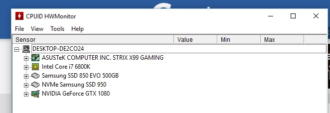

Mein aktueller Rechner läuft auch mit besagten frischen Komponenten:
+64GB 3000MHz RAM
