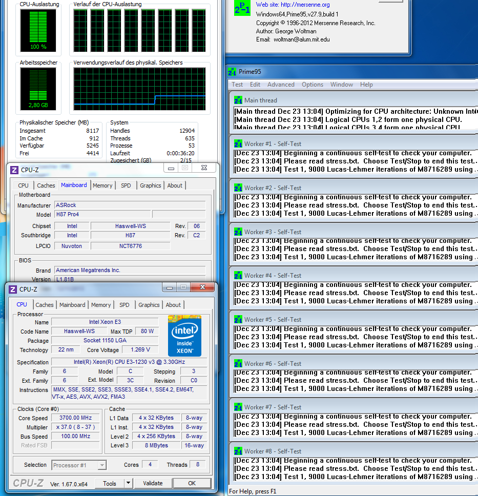

Memtest lief - wenn auch nur ein Durchlauf aus Zeitmangel - wie beschrieben ohne Fehler durch. Da wären sonst auch Fehler in den Benches aufgetreten. Aber PCMark07, 3DMark 06/11/13, Sandra, 3D Tests in GPUCapsViewer, Furmark, Cinebecnh und der Heaven bzw. Valley-Durchlauf gehen stundenlang und teilweise parallel ohne Probleme...
Komisch ist, das der Blend Torture Test - wenn ich nicht irre - anfangs auch gut lief. Erst als ich den Small FFT Torture Test in prime95 ausgeführt habe, sind Fehler aufgetreten. Bei einem nachfolgenden Blend dann auch...
Du hast aber schon die aktuellste Prime95-Version, und diese in 64bit?
Prime95 27.6 64bit
edit: oh... sehe gerade, dass da mal wieder eine Version an mir vorbei gegangen ist... :rolleyes:
also mit der obigen wurde getestet.
27.9 lade ich gleich runter. Da der PC allerdings zwischenzeitlich abgeholt wurde, kann ich es nicht direkt testen.
Lt. "whatsnew.txt" hat sich da aber nichts wesentliches getan.
Ich teste noch immer mit Prime95 - 27.3 und alternativ mit Prime95 - 26.6, das Erebins ist bei beiden das selbe, daran sollte es nicht liegen.
Mal sollte immer alle möglichen Fehlerquelle ausschließen, gerade jene die so leicht zu testen sind.
Ich habe zwar bei mir keine Fehler im Test, aber selbst die neueste Version von Prime erkennt den Xeon nicht.
