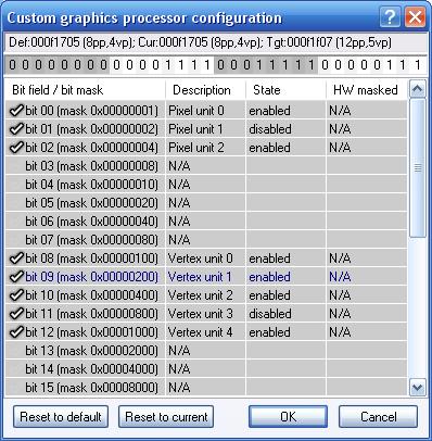

hallo erstmal:)
hab mir auch eine xfx6800 extreme geholt aber als black edition.
hab nun die pipes mit dem rivatuner freigeschaltet in dem ich die hacken gesetzt bei den stellen wo noch keine war. das system startet neu und ich hab auch keine grafikfehler.:smokin:
allerdings kann ich in 3dmark 05 keinen leistungszuwachs erkennen:confused_alt:
gibt es denn eine möglichkeit zu kontrollieren ob die pipes wirklich frei sind?

hallo und danke für die schnellen antworten. :daumen:
also da ich einen nv42 chip auf der karte hab gehen sowieso
nicht mehr als 12/5 aber das würd ja auch schon was bringen
denn ich hab ja derzeit nur 8/4.
hab noch einen screen vom riva tuner dazu gepackt
dort wo disabled steht waren vorher keine hacken.
warum zeigt er immer N/A im letzten bereich an?
everest erkennt zwar die grafikkarte zeigt aber keine infos an
wenn ich auf grafikprozessor klicke!

genau die version verwende ich bereits.
hab auch die neuste version vom rivatuner rc16.
werd nochmal testhalber einen anderen treiber installieren.
so hab jetzt das ganze mit version 84.21 versucht der die karte nun als GS erkennt:confused_alt:
nunja aber es hat auch nichts gebracht:(
ich geh mal davon aus dass der rivatuner die pipes nicht freischaltet da er den hardware masked status nicht korrekt ausliest.
jemand ne idee woran sowas liegen kann?
desweiteren erkennt er die karte laut treiber entweder direkt als GS oder als GS/XT
(von treiber zu treiber unterschiedlich)
desweiteren kann everest im bereich GPU auch keine daten aufrufen!
wie kann das sein?
