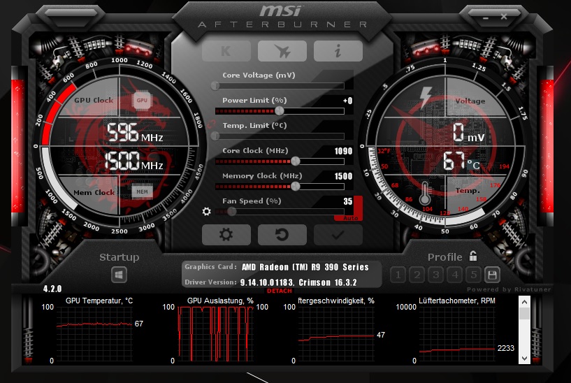

MSI.jpg Ich habe jetzt nur 5min gespielt und die Auslastung ist dauernd von 100% auf 0% und wieder Hoch...also immer hin und her

Dieses ist ein anzeigefehler von MSI mit dem hoch und runter Takten dieses habe ich mit meiner 290X auch gehabt. Lass dir die FPS im Spiel anzeigen, und beobachte diese, eventuell liegt es an deiner CPU
