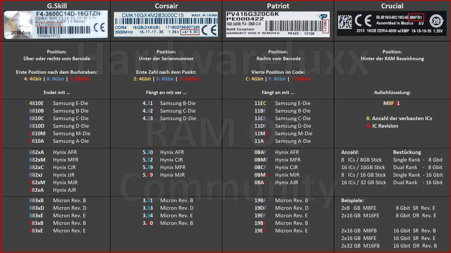

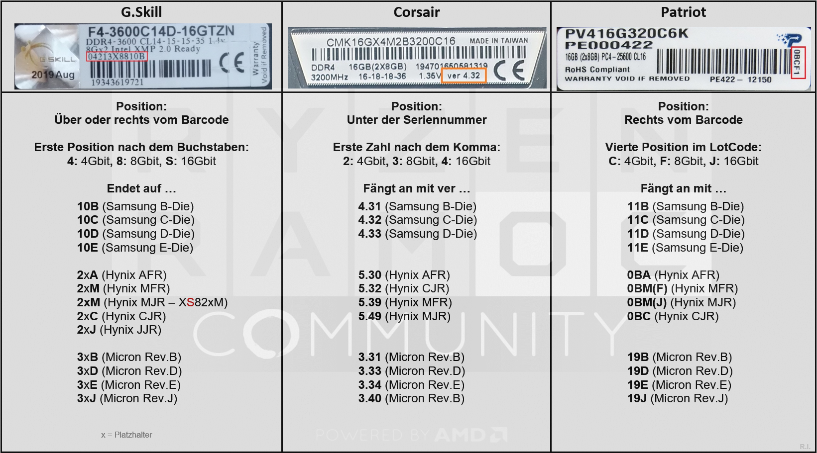

NameHere schrieb:
Alter RAM wahrscheinlich Hynix IC, neuer RAM Micron IC.
Das wird wohl auch das Problem sein. Versuche mal mit mehr RAM Voltage 1,4V ob es dann läuft.
Ansonsten tüfteln oder RAM tauschen.
Hier mal eine neuere Version der Tabelle, hab ich auf mydealz gefunden.
https://www.mydealz.de/deals/crucial-ballistix-schwarz-dimm-kit-32gb-ddr4-3200-cl16-18-18-36-1941458
Reaktionen: cvzone und NameHere
