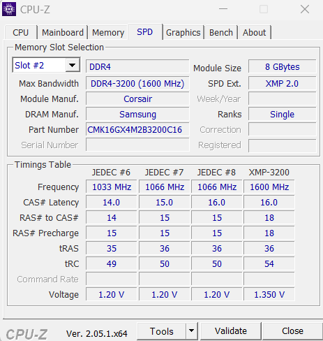

Poste hier mal bitte den Screenshot SPD-Reiter von CPU-Z. Die 1.Spalte von rechts unter Voltage sollte mit dem Wert übereinstellen, was Du im UEFI einstellen mußt. Manchmal zieht das XMP Profil nicht richtig, und verstellt nur die RAM Frequency, paßt aber nicht die RAM Voltage korrekt an. Das muß man einfach manuell umstellen.
