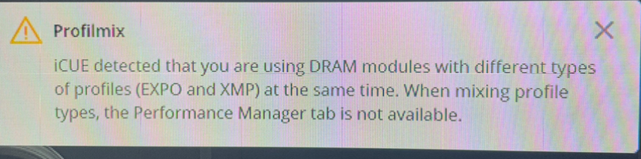

Icue meldete mir gestern ( nach dem ich eine neue Version gezogen habe ) folgendes:
Erste Frage: ist das egal oder muss man da was machen ?

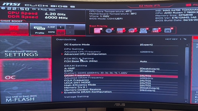

In Bios sieht es dann so aus:
Muss man das anpassen ? und wenn ja, wie geht das ?

Du kannst die Profile nicht löschen. Diese sind fest in einem kleinen Speicherchip auf dem RAM Modul.
(rein technisch ist das ein EEPROM und das ginge, aber nicht für normale User)

Man kann im Bios nur ein Profil aktivieren, dass gilt dann für alle Riegel die verbaut sind.

Anhand des Screenshots von Mindfactory kann man die SKU nicht genau erkennen, aber es gibt inzwischen Module die XMP und EXPO in einem SPD haben.
https://www.corsair.com/de/de/p/mem..._gtYzeMZHWGIf23VkqtRk8pVRvwIv2o#tab-techspecs
Wenn nun eine Software so designed ist XMP oder EXPO anzeigen zu können (aber nicht beides) dann könnte es da natürlich zu Problemen kommen. Das wird hier sicherlich der Fall sein. Da wird man sicherlich auf einen iCUE Patch warten müssen.
