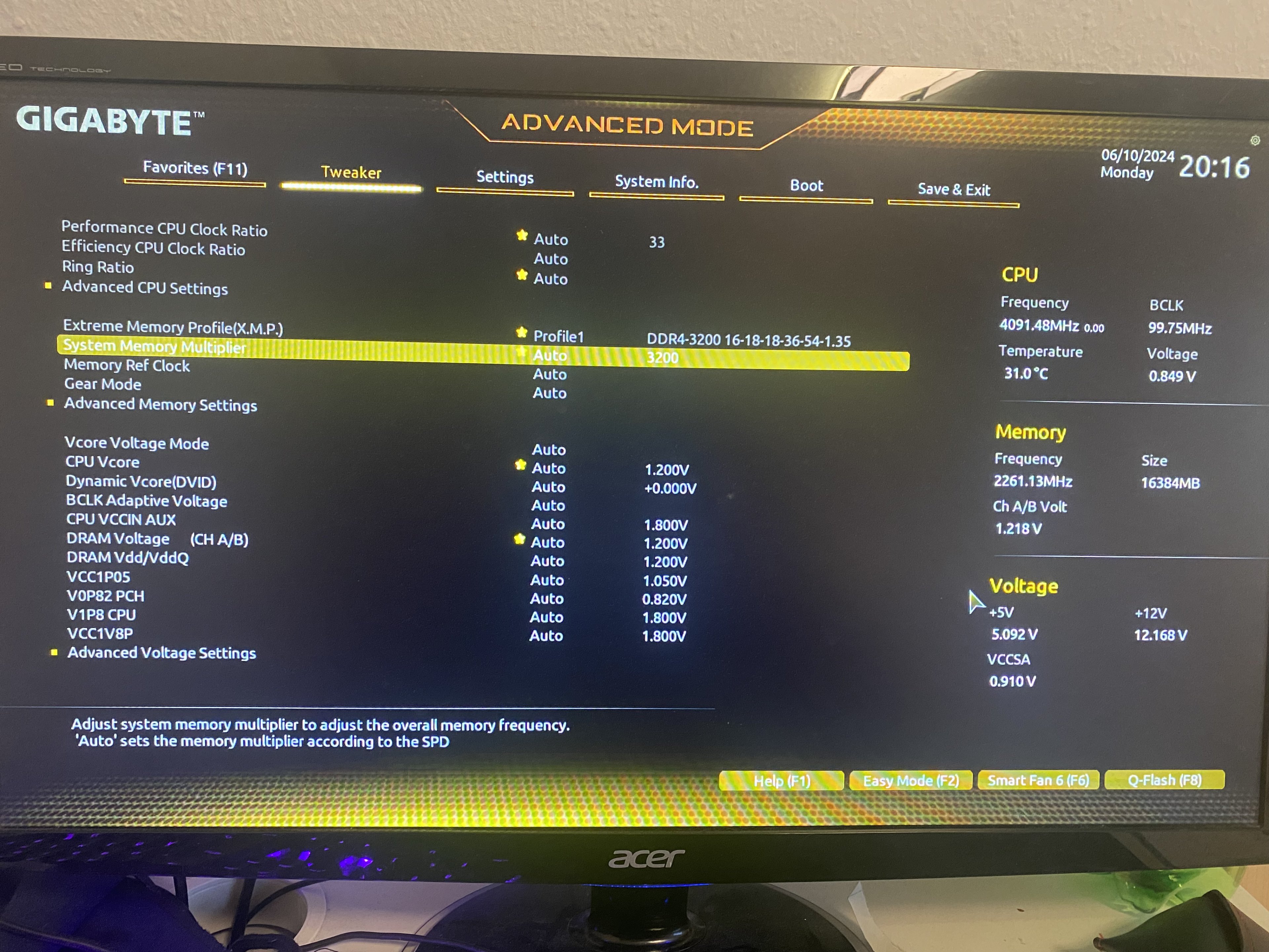

Mortisman schrieb:
Wenn ich das Profil so lade, bekomme ich ein Blackscreen
Sehe ich es richtig: RAM-Taktung ist bei 2261 MHz und RAM-Spannung bei 1,218 V?
CPU-Z verrät uns, dass für XMP-3200 eine RAM-Spannung von 1,35 V nötig ist.
Was passiert, wenn die RAM-Spannung korrekt eingestellt wurde? Ist dann trotzdem bei 2266 MHz Schluss?

Mortisman schrieb:
Ich habe das BIOS zurückgesetzt und das XMP Profil aktiviert (3200MHz) ohne etwas anderes zu ändern.
Sag ich doch. 🙃
Das "sollte" einfach so gehen. Was nun vorher verstellt war, weiß man nicht. Aber dafür kann man ja das BIOS testweise resetten.
