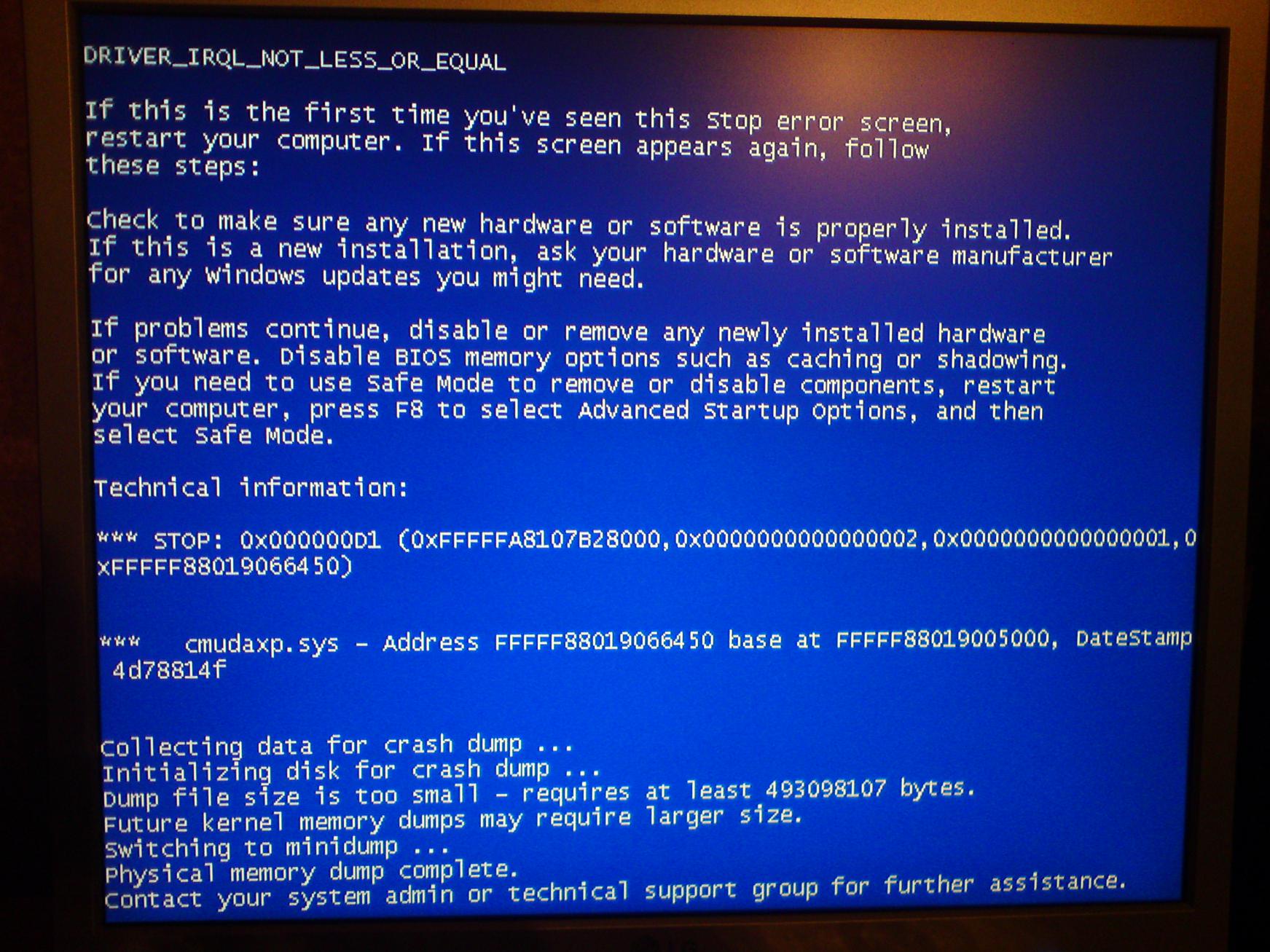

hab ich mal wieder mein HS ab und angeschlossen, folge war ein freeze
daraufhin ging aber der treiber laut windows nicht mehr also neu installiert
inzwischen den onboard sound treiber deinstalliert
und dg treiber 4-6 mal neu installiert
aber immer noch…
geht der sound inkl oberfläche selten überhaupt nicht
und meistens wie jetzt knackst und rauscht es bei wiedergabe unheimlich
zudem hab ich noch en bluescreen vom der letzten installation
als wiedergabe benutze ich mediamonkey
dabei wird aber im negativen hochgezählt
zb von -3:00 bis 0:00 (-0:01)
Entweder is die Karte im Arsch oder der PCI-Slot, schon mal getestet ob auf dem Slot auch ne andere Erweiterungskarte läuft?

ok vielen dank für deine hilfe!!!
zuerst wurde die karte im slot nich erkannt dann hab ich se nochmal raus und wieder rein und sicherheitshalbar festgeschraubt
nun geht se wieder :)
ok werd jetzt nochmal schaun ob das am mainboard/slot liegt oder das se einfach nich gescheit drin war
scheint wirklich am slot zu liegen
