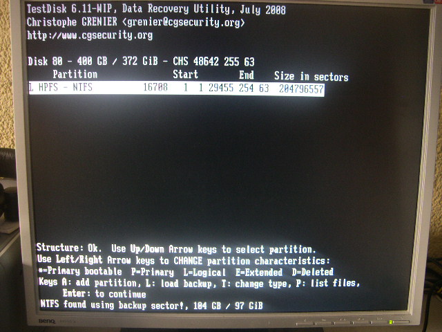

So bilder sagen mehr als Tausend Worte ;)

Sieht so aus das deine Festplattengeometrie nicht stimmt!
Korrigiere es mal und schaue ob die Partitionen dann gefunden werden.
Starte Testdisk, bestätige bei Log-Datei erstellen mit Enter, wähle deine Festplatte und bestätige mit Enter.
Bestätige auch bei Partition Table Typ Intel mit Enter.
Gehe jetzt auf das Menü Geometry.
Gehe dort auf Heads.
Gib dort 255 ein und bestätige mit Enter.
Gehe dann auf Sectors, gebe dort 63 ein und bestätige mit Enter.
Lasse SectorSize und den Rest in Ruhe.
Bestätige dann mit OK zum verlassen von Geometry.
Du darfst dann Testdisk nicht beenden da du dann die Einstellungen verlierst.
Gehe dann mit dem Pfeil auf Analyse bestätige mit Enter und setze mir einen Screenshot.
Bestätige bei Proceed und setze mir auch einen Screenshot.
Du kannst da auch mal die Partitionen wenn die gefunden werden markieren, die Taste p drücken und schauen ob du deine Daten siehst.
Zurück kommst du mit q drücken.
Wenn keine Partition gefunden wurde;
Bestätige weiter bis du zum Menü kommst wo unten steht [Quit] [Search] [Write] und gehe mit dem Pfeil auf [Search] (tiefere Suche) und lasse es laufen.
Setze mir einen Screenshot
Viele Grüße
Fiona

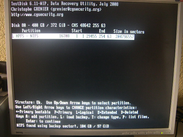

Habe die Head´s und Sectors gestzt und bin jetzt bei Analys
QuickScan läut gerade
Nach dem Scan kommt dieses,
wie nun weiter ?? ne Idee ??

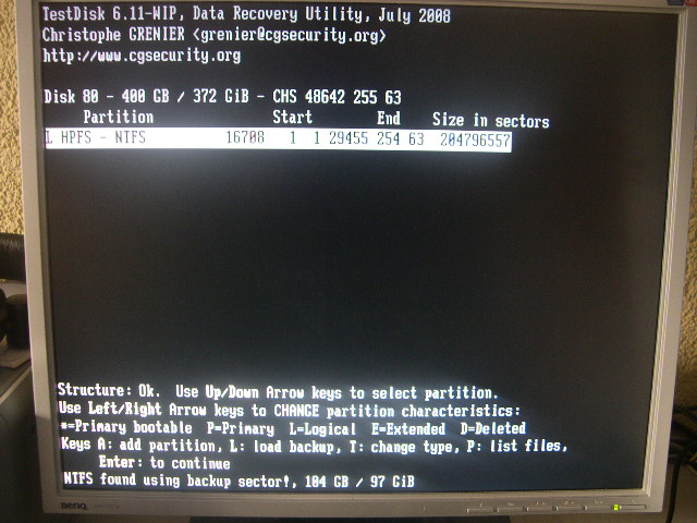

//Werde nachher mal deinen Doppelpost zusammneführen und aufräumen. Du kannst in einen Post mehrere Bilder hochladen.
Bestätige einfach mit Eingabe und lasse mal die tiefere Suche Deeper Search laufen.
Setze mir hinterher den Screen.
Viele Grüße
Fiona

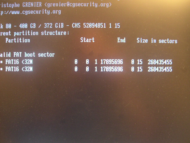

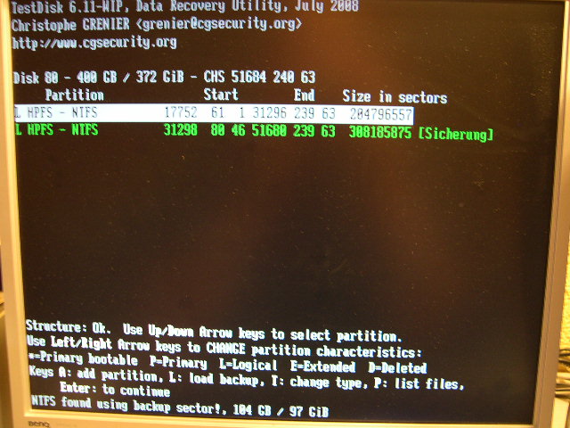

Habe jetzt mal mit 240 Heads suchen lassen und da hat es mir wenigstens meine Sicherungspartition angezeigt !
Nützt mir das was ??
Konnte auf der Partition ( Sicherung ) auch zugreifen und mir die Ordner anschauen . Ist da jetzt die 240 erstellung die Richtige oder nur zufall ??

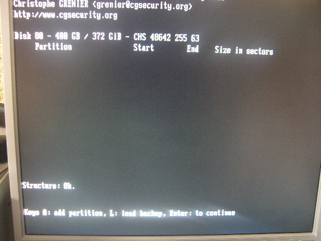

Erschwerend kommt noch hinzu das bei der EInstellung 16 Heads meine suche stehen blieb und aus dem Rechner ein konstantes Klacken zu hören war klick klick
Muß ich mir nun noch mhr sorgen machen ??
Das Problem bei der BootCD ist, du kannst nur Daten auf ein FAT32-Laufwerk kopieren.
Wenn du jetzt Geräusche hast oder ein klackern, solltest du sofort Daten sichern.
Knoppix ist schwierig mit Schreibzugriff auf NTFS.
Im Fall Bart's PE Builder, da könntest du die Daten sichern.
Klick-Anleitung hier;
https://www.computerbase.de/forum/threads/s-m-a-r-t-datenrettung-noch-moeglich.229021/#post-2258849
Teile mal mit, was du machen möchtest.
Wenn Verdacht auf physikalischen oder elektronischen Defekt, sollte die Festplatte auf keinen Fall gestresst werden.
