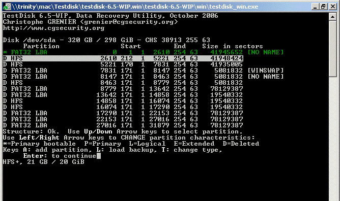

wenn ich testdisk unter knoppix starte, fragt er schon,
ob intel mac partion table map ! -> gewählt: intel
testdisk erkennt die primären Partitionen einwandfrei,
die unpartitionierten "Zwischenräume" sind nicht da,
nur in der erweiterten Partition (z. T. fat und hfs Laufwerke)
sagt er "unusual media discriptor"
dann proceed:
er springt sofort auf 98% (ganz kurzer Durchlauf)
CHS 38913 255 63
Meldung: check harddisk size ....
Größe wird aber richtig angezeigt!
Meldung: following partition cant be recovered
D FAT32 LBA START 37956 171 1 END 38913 80 63
Size in Sectors 15336405
dabei handelt es sich um das letze Laufwerk in der erweiterten Partition
dann QUIT, Meldung current number cylnders is 255 might be 8 ???
dann noch mal QUITT, alle Partitionen werden richtig angezeigt!
ok, weiter:

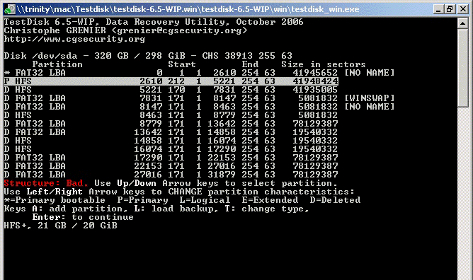

dann bietet er mir die Optionen * P L E und D an,
vor allen Partitionen steht ein D
jetzt ist mir nicht ganz klar, was das bedeutet?
wenn ich die Werte * P und L entsprechend setze,
erscheint die Meldung: struktur bad!
nach ENTER kommt "invalid partition struktur"
OK, ich habe jetzt so lange mit den P L D Werten "rumgespielt",
bis ich eine gültige Struktur schreiben konnte,
leider musste ich ein paar Partitionen löschen,
hoffentlich kann ich da mit Daten-Rettungssoftware später noch was finden...
GRUZ

testdisk hatte die Struktur, bis auf die letzte logische Partition
richtig erkannt - allerdings mit fehlerhaften Bereichen.
die beiden hfs-Partitionen sda2 und sda3 sind gelöscht,
ebenso ein paar logische Laufwerke :-(
dafür läuft gerade die gestern begonnene Installation von XP auf sda1
weiter als wäre nichts gewesen.
was eventuell weitergeholfen hätte, wäre eine Mac-Live-CD, die HFS lesen kann,
die Linus-Live-CDs können es scheinbar nicht.
ich überlege gerade ob ich noch mal OSX installiere,
wahrscheinlich die einzige Möglichkeit an die Daten auf den HFS-volumes zu kommen,
oder noch mal testdisk probieren?

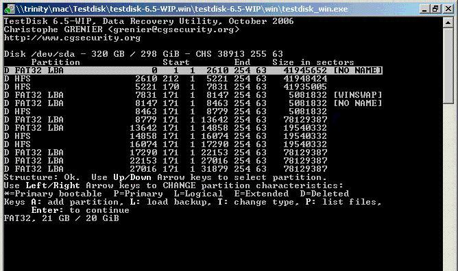

so, ich habe noch mal testdisk6.5win probiert,
es findet die alten Partitionen wieder,
sagt aber, das es fehlerhafte und sich überlappende
Bereiche gibt....

Wenn du wegen Struktur bad nicht alle Partitionen wiederherstellen kannst, kannst du auch die Daten von anderen Partitionen sichern und die auf D setzen um andere Partitionen wiederherzustellen.
Mac Live-CD wäre gut.
Ich weiß nicht anhand der Meldungen wie unusual media descriptor ob sich MacOS und Windows auf einem Computer vertragen.
Testdisk durchsucht nach Proceed nur freie Speicherbereiche zusätzlich.
Daher der Sprung auf 98%.
Ansonsten werden sofort erkannte Partitionen gleich angezeigt.

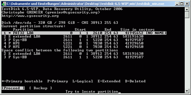

ich habe versucht das Partitionsschema wieder genau so anzulegen,
wie es mal war, den unzugeorneten Bereichen habe ich die entsprechenden
IDs (0xAF für HFS+) gegeben
leider habe ich jetzt wieder Inkonsistensen und sich angeblich überlappende
Bereiche - (qtparted und cfdisk) melden auch einen Fatal ERROR!
Hat noch jemand eine Idee, wie man das wieder konsistent bekommt,
vieleicht per hand mit einen Diskeditor?
GRUZ
kurze Rückmeldung:
also nach etlichen Durchläufen mit
festdisk und cfdisk
ist es mir gelungen 2 gültige
Partitionseinträge für die HFS Partitionen zu erzeugen.
auf der einen habe ich dann OSX neu installiert und
konnte so die Daten auf der anderen über LAN sichern.
danach habe ich die Paltte geplättet und das ganze
mit nur 4 primären Partitionen wiederholt
und seitdem läufts...
GRUZ
