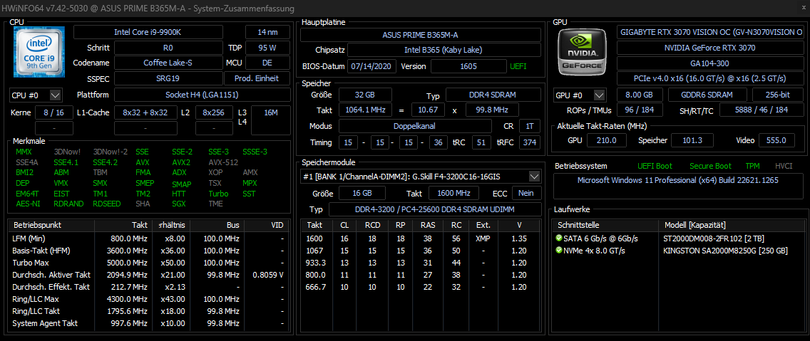

PC-Hardware ist angehangen, bis auf eine neue SSD ist dort alles aktuell.
