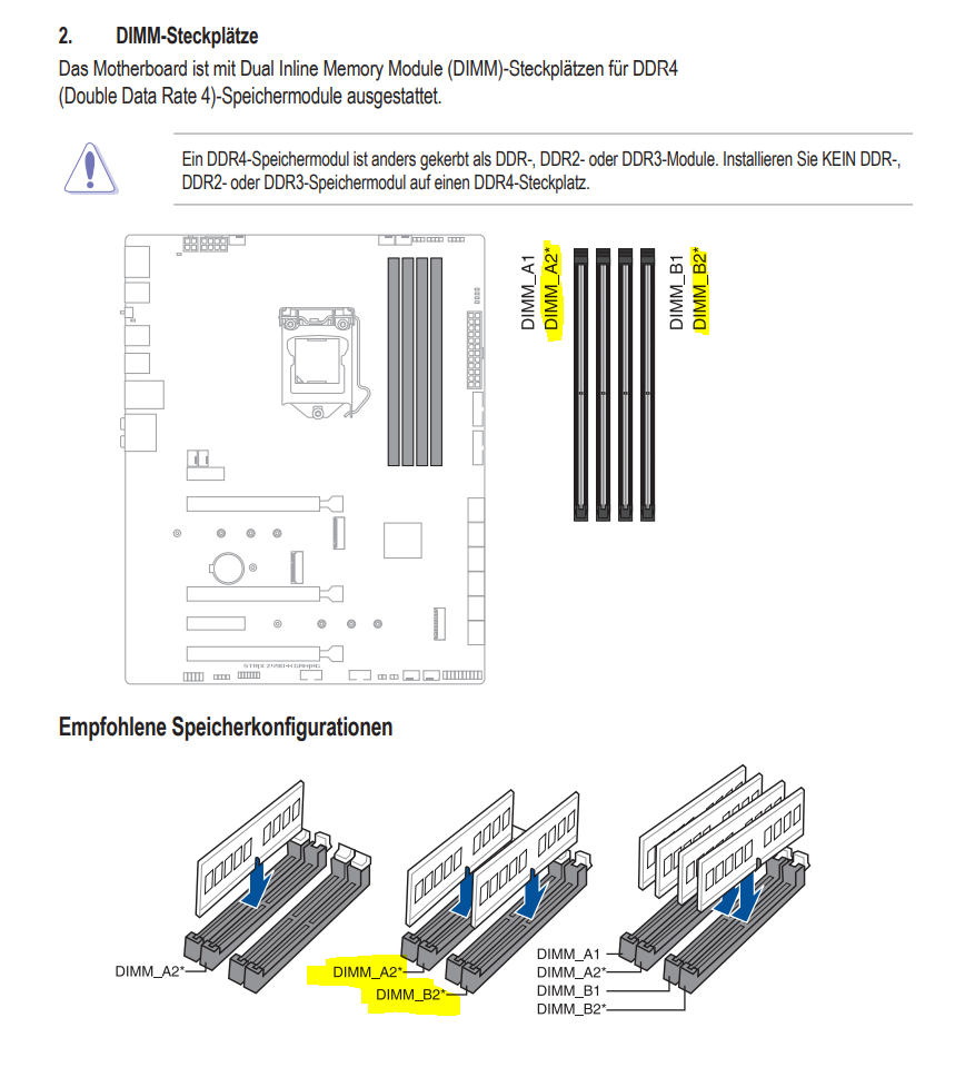

Handbuch lesen welche Slots zuerst bestückt werden müssen. Meist A2/B2

Ich hatte sie im falschen Slot dann gings nicht, muss in die weiter weg vom Sockel.
Reaktionen: I N X S und Mar1u5
Danke ich werd das mit den Slots probieren und dann berichten!
Handbuch:
Schau mal ob du die Riegel in A2 und B2 hast.

Das switchen auf A2/B2 hat tatsächlich geholen. XMP II läuft ohne Probleme jetzt :)
