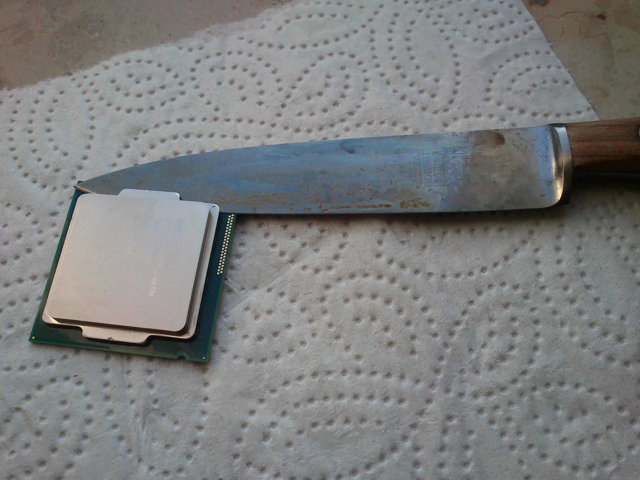

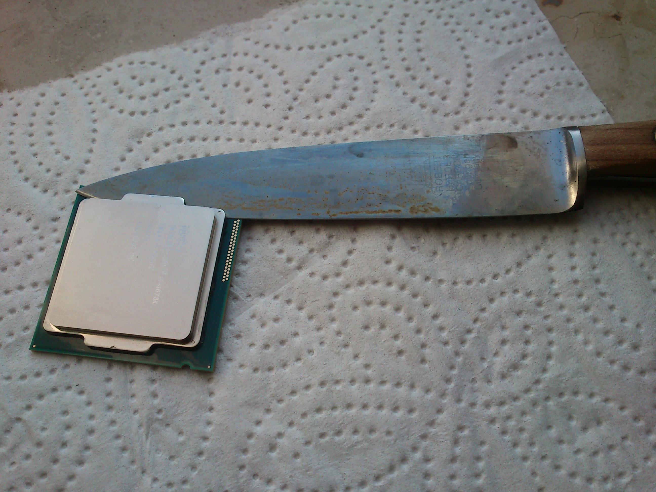

Bei der WLP und OC gibt es noch ein Thema. Die Haswell sind schlecht verbaut denn im Gegensatz zum Vorvorgänger IvyBrigde ist der IHS-Deckel nicht verlötet. Für gute Ergebnisse muß mal den Deckel herunterschneiden und die 0,2mm dicke WLP-Schicht ersetzen.
Aufgrund der kleinen Fläche (die auch der Grund für die hohen Temperaturen ist) ist hierfür Liquid-Ultra sehr zu empfehlen.
Aber Vorsicht, die CPU geht dabei schnell kaputt, wenn man etwas ungeschickt ist.
