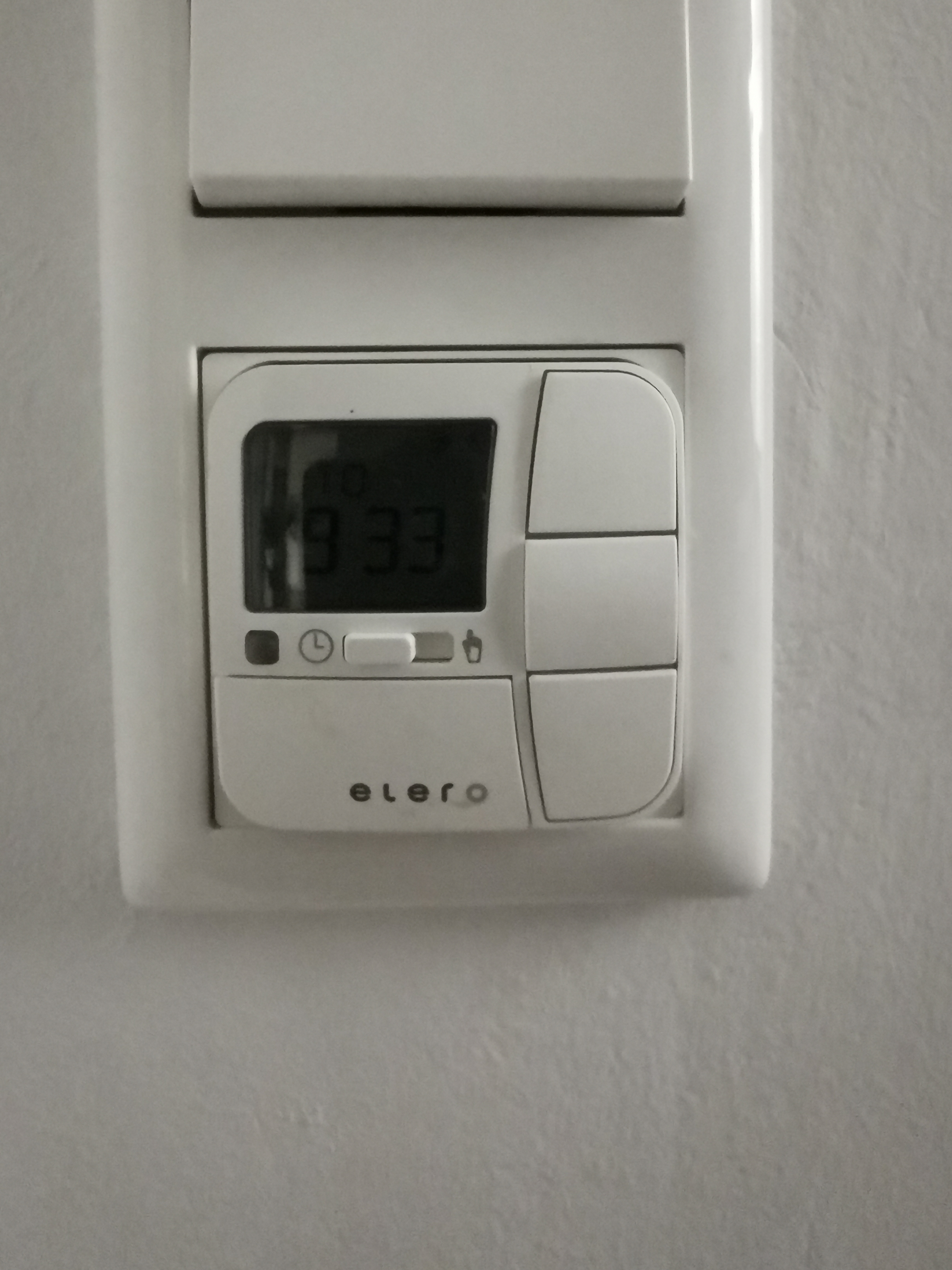

Die Zentralsteuerung erfolgt auch über einen elero Schalter.
Habe ein Foto angehängt.
Alle Kabel der einzelnen Rolladen laufen hier zusammen. Zusätzlich gibt es an jedem Fenster noch einen einzelnen Handschalter zur direkten Bedienung.
