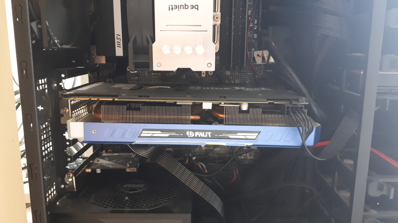

Ein paar Bilder von der eingebauten GK (incl. Befestigung) und dem Rest des Systems wären äußerst hilfreich.
Wie ist den die GK angeschlossen, ein Strang, zwei Stränge?

Ich hoffe man kann auf dem Bild alles soweit gut erkennen:
Es sieht auf dem Foto ein bisschen so aus als ob die Karte rechts runterhängt, ich denke mal das liegt aber eher am Bild an sich, ich habe mal nachgemessen mit einem Zollstock, sowohl vorne als auch hinten ist es dieselbe Höhe.

Verglichen mit aktuellen Grafikkarten ist die 1070 ja niedlich. Ist auch vernünftig verschraubt und sollte den Slot daher mechanisch auch nicht sonderlich belasten.
Hast Du mal geschaut, ob bei der Steckverbindung etwas auffällt? Geschwärzte Leiter? Mechanische Beschädigungen?
Die Karte ist schon etwas älter. Vielleicht entwickelt sie gerade irgendwo einen Defekt, der sich in diesen Symptomen manifestiert.
Das könnte natürlich sein, werde sie mal ausbauen und auf Kontakte, etc. prüfen. Das Alter der Karte könnte da natürlich auch mit reinspielen. Ich würde mich dann auch mal parallel umgucken, welche Grafikkarte für mich in Frage käme, da ich keine großen Blockbuster zocke, sollte eine RX 6600 wohl reichen für mich. Würde wegen Linux zudem ganz gerne auf AMD umsteigen.
