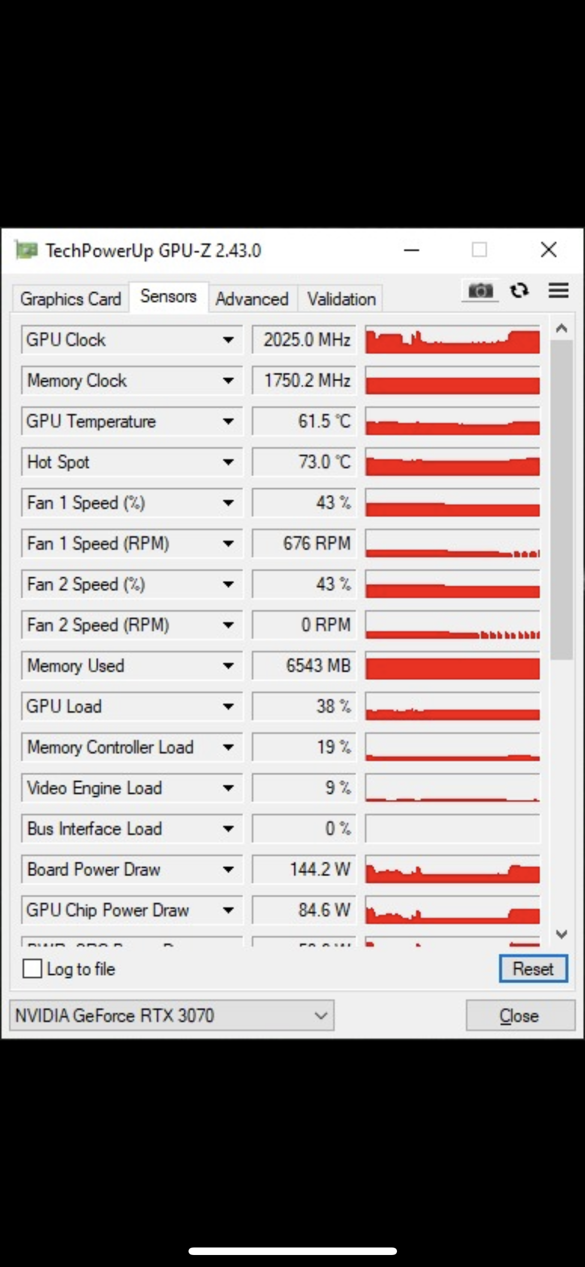

Nach einer Weile In-Game macht meine Grafikkarte kurz ein Geräusch, Sie läuft scheimbar kurz auf höherer Tour und fährt sofort wieder runter, dies passiert dann so im 10 sekunden Takt
Lüfterkurve leicht verändert, jedoch hab ich davon keine Ahnung und wollte Sie nicht zulange zu hoch drehen lassen

Ich weiß nicht genau, wo ich bei dem Link Bilder hochlade deswegen Poste ich Sie erstmal hier!
Wie man sieht= Lüfter an/aus an/aus an/aus
Der Screenshot ist unmittelbar nach auftreten des „problems“ entstanden
die Karte wird in dem Game nicht stark ausgelastet und nicht sehr warm,
deshalb gehen die Lüfter immer an aus an aus usw. (Zero-Fan)

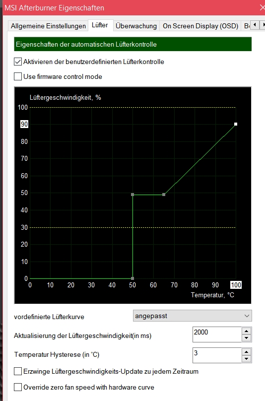

mache dir mal eine Lüfterkurve, bei der die Lüfter schon bei 50 Grad auf 50% gehen und dann ab 65 Grad
weiter hochdrehen, also etwas so: (Hysterese auf 3 Sek.)
edit: für die RTX 3070 die AB Beta 4.6.4 verwenden:
https://www.computerbase.de/downloads/systemtools/grafikkarten/msi-afterburner/
