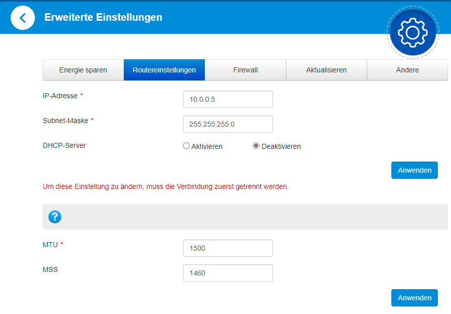

ich hab in meine Netzwerk einen A1 Router im 10.0.0.1 - 10.0.0.x Bereich konfiguriert.
Jetzt hab ich einen ZTE MF286R als WLAN Erweiterung genützt, da dieser herumliegt.
Ich hab also den LAN-Port 1 des ZTE auf mein Heimnetzwerk dazu gehängt.
Auf der Geräteseite des ZTE hab ich den DHCP Server deaktiviert und ihm eine IP 10.0.0.5 eingetragen.
Nun hab ich eine stabile Internetverbindung und Zugriff auf alle Geräte im Netzwerk.
ABER was ich nicht verstehe: Manche Webseiten funktionieren nicht, wenn ich mit dem ZTE verbunden bin.
Rufe ich eine betroffene Webseite auf, werde ich sofort auf die Geräteseite (10.0.0.5) des ZTE weitergeleitet. Rufe ich dieselbe Webseite direkt über meinen A1 Router auf, funktioniert die Webseite.
Manche Webseiten funktionieren aber tadellos (wie z.B. computerbase.de).
Hat jemand eine Idee an was das liegen könnte?
Danke.
Du spannst 2 mal das gleiche Netz auf 10.0.0.x. Es wäre besser, wenn der DHCP-Bereich des ZTE auf 10.0.5.x liegt. Oder statt 5 irgend eine andere Zahl von 1 bis 255.

Ich hab jetzt auf 10.0.1.1 gestellt (DHCP-Server deaktiviert).
Allerdings funktioniert es noch immer nicht. Der einzige Unterschied ist, dass ich jetzt auch nicht mehr auf die Konfigurationsseite des ZTE komme.
Kann man den Router eventuell so konfigurieren, dass dieser nur als Accesspoint läuft?

Richtig, denn alles was ungefragt aus dem WAN kommt ist praktisch wie aus dem Internet und wird geblockt.
Deine ursprüngliche Konfiguration war daher schon die richtige, DHCP im ZTE-Router aus und Verbindung über einen der LAN-Ports. So arbeitet er wie ein Access Point.
Richte es wieder so ein, achte darauf, dass die feste IP, die Du ihm gibst nicht im DHCP-Range des A1-Routers liegt und probiere noch einmal. Wenn manche nicht funktionieren, nenne uns ein Beispiel.
Du betreibst den ZTE praktisch auch als Router.

Ah ok an das mit der DHCP-Range hab ich nie gedacht :D
Ich hab jetzt die DHCP-Range des A1-Routers von 10.0.0.1 - 10.0.0.200 begrenzt.
Dem ZTE hab ich dann 10.0.0.201 gegeben.
Jetzt hab ich wieder Zugriff auf alle Geräte im meinem Netzwerk.
Ich hab jetzt bemerkt, dass wenn ich mit den LAN-Kabel mit dem ZTE verbunden bin, kann ich alle Webseiten öffnen.
Wenn ich allerdings über WLAN mit dem ZTE verbunden bin, kann ich nicht alle Webseiten öffnen (da werde ich teilweise zur ZTE Setup Seite weitergeleitet). Komisch oder :confused_alt:
