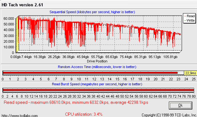

wie ihr unten seht hab ich eine neue ibm 120gb platte.
bei hdtach hat sie aber üble 23ms zugriffszeit!!!!!!!!!!!!!!!!!!!!!!!
woran kann es liegen???
welche programme bremsen eine platte dermasen aus?
hab schon fast alles deaktiviert?
hat windows da was am laufen?

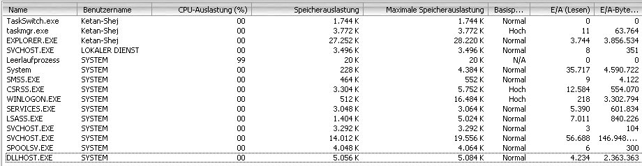

hi
hier sind alle tasks die übehaupt noch laufen die sind meiner ansicht völlig normal
Schon ein bisschen lahm, aber es könnte auch sein daß die 23ms gar nicht stimmen , ich würde mich nicht immer auf ein Proggy verlassen, probier mal andere aus und dann sag uns ob sich der Wert bestätigen laßt.
Wenn ja könnte es am Acoustic Management liegen , kann dieses aber nicht bestätigen, da die Referenztestwerte allesamt besser sind bei der Platte als deine 23 ms. Wenn Du meinst es könne an Windows liegen , dann schließ die Platte doch mal als Slave an einem anderen PC und mach die Messung nocheinmal.
Also die Performance ist ja echt schwach, vor allen Dingen die vielen Einbrüche in der Dauertransferrate sind auffällig. Dagegen ist Max/Avg in Ordnung. Prozesse im Hintergrund haben keinen Einfluß auf die Zugriffszeit einer HD, außerdem ist da nichts besonderes zu erkennen.

Die Einbrüche sind schon auffallend aber eigentlich normal: Ich bin mir nicht sicher ob dies seit Windows NT Betriebsystemen der Fall ist, oder ob das nur mit NTFS ist, aber meine Systemfestplatte (und auch eine meiner Slaves) arbeitet unentwegt alle paar Sekunden. Bei IDE/ATA Festplatten fällt das kaum oder gar nicht auf weil die relativ leise sind und die Zugriffe so kurz sind dass die HD LED nichtmal aufleuchtet, aber bei meinen SCSI Platten hört man es deutlich. Wenn man das mit einem Tool anschaut, sieht man, dass es immer irgendwelche Logfiles, MFTs und anderes verstecktes Zeug ist. Ich bekomme diese Einbrüche ebenfalls, nur eben nicht so extrem wie du. Ich habe vielleicht 4 bis 6 Einbrüche auf meiner Grafik, aber alle meine Festplatten zusammen sind nur etwas mehr als halb so gross wie deine. Ich kann mir gut vorstellen, dass die Einbrüche bei einer 120GB Festplatte so normal sind. Muss aber nicht sein.
Die Zugriffszeit ist wirklich sehr hoch. Könnte auch gut möglich sein, dass die Festplatte einen Fehler hat. Manchmal hat man eben das Glück und bekommt defekte Hardware. Kann bei jeder Komponente vorkommen.
