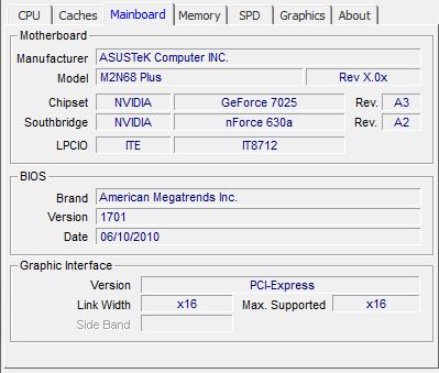

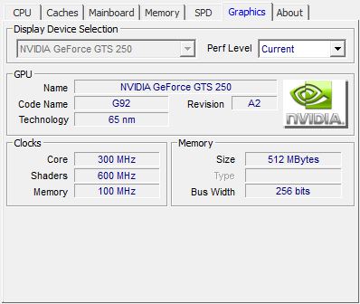

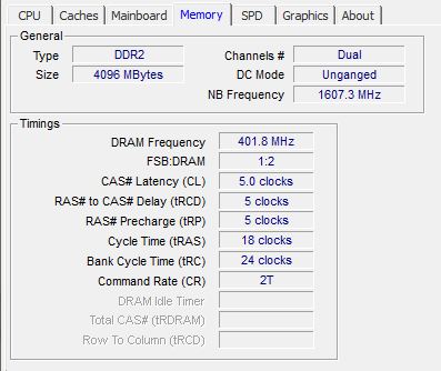

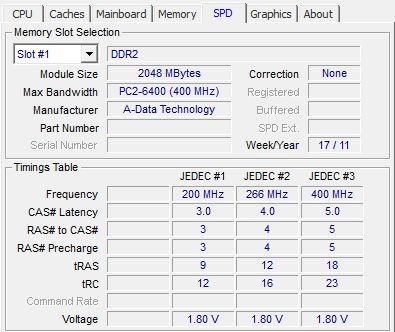

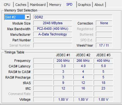

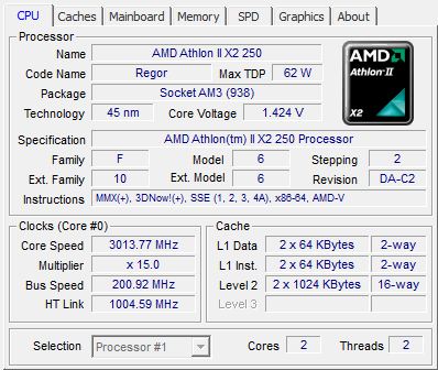

Habe letztens erst Memtest die Nacht über laufen lassen und es wurden keine Fehler gefunden! Bios ist auch aktuell und der aktuellste Nvidia Treiber ist auch drauf (seit kam auch nicht mehr der Treiber BSOD). Sry für den Link..ich konnte nicht alles in die Anhänge packen! Im Link befindet sich eine Minidump-Datei und einige CPU-Z Screens! http://www.speedyshare.com/djkj9/CPU-Z.zip

So..hier sind die Bilder. Habe sie ein bisschen komprimiert!
