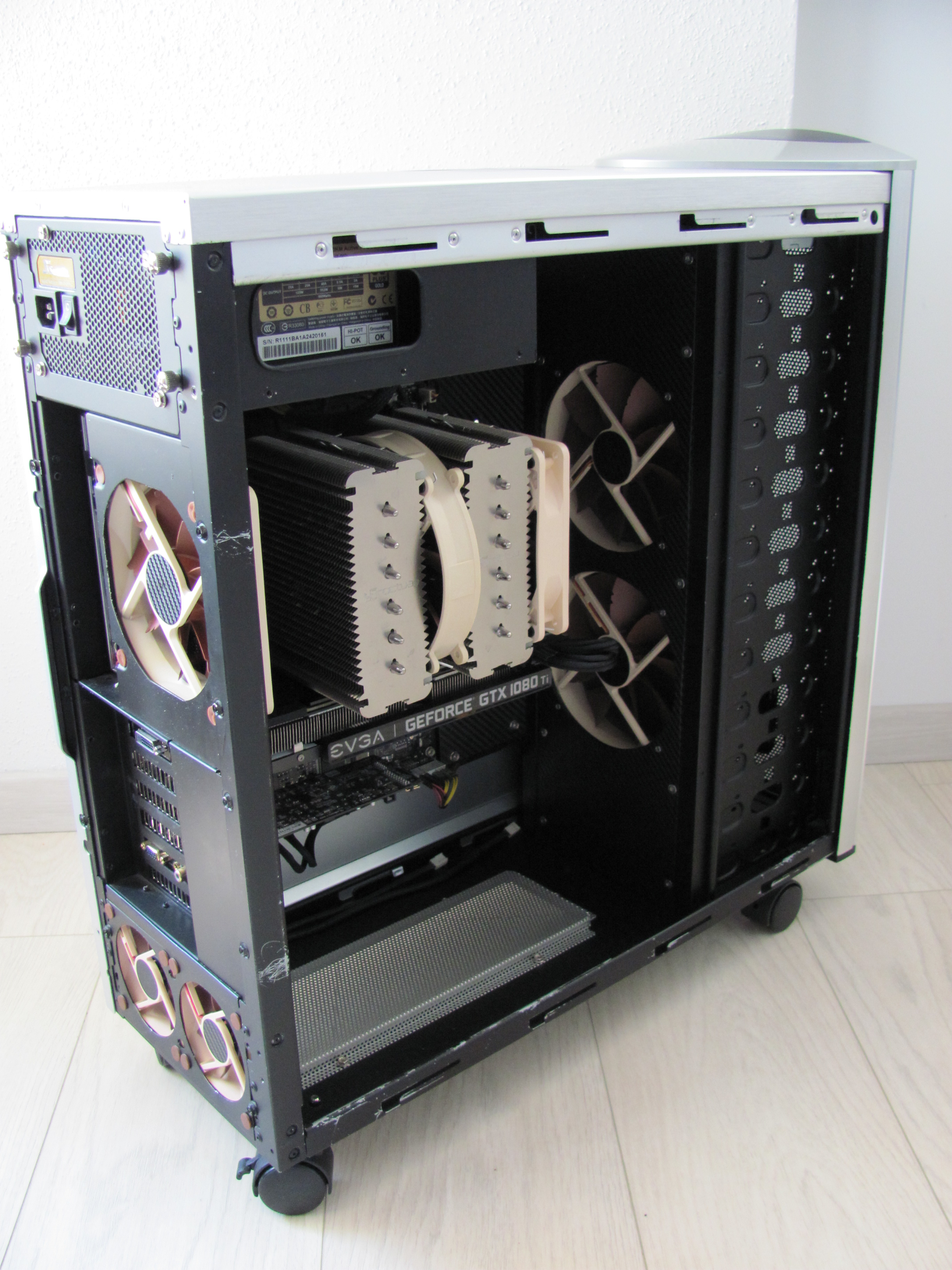

Rotkaeppchen schrieb:
Das ist ein 5 Jahre altes Gehäuse, das nicht für heutige Komponenten gebaut wurde. Der Airflow mag für die Technik von vor 5 Jahren ok sein, mit den hitzewallenden CPUs/GPUs von heute aber ist das Volumen des Gehäuses zu klein, um zügig die erwärmte Luft wegzuschaffen.

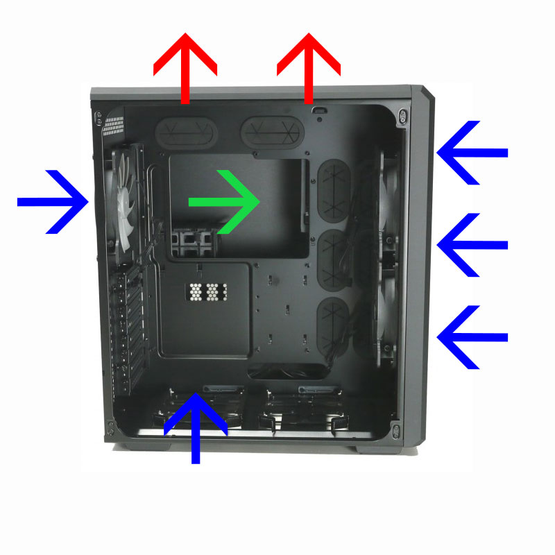

Ich würde bei DEM Gehäuse eher versuchen, die Lüfter-Konstellation völlig umzubauen.
3 Lüfter vorne blasen rein (wobei der obere... den könntest du entweder weglassen oder langsamer laufen lassen)
1 Lüfter hinten bläst rein
die beiden CPU-Lüfter drehen, sie pushen also nicht zum Heck-Lüfter sondern nach "vorne"
die beiden Top-Lüfter blasen raus -> Verstärker Kamin-Effekt. -> Kein Deckel, weil die Bilder irgendwie suggerieren, dass da über den Lüftern Blech wäre oO
Notfalls schauen, ob du das Gehäuse "aufbocken" kannst, um im Boden, da wo die Platten hausen, noch einen Lüfter einzubauen, der von unten Luft ranholt.
Alternativ: Wasserkühlung. Bei den verbauten Komponenten (Graka) aber rausgeworfenes Geld. Am "einfachsten" bekommst du die Temperaturen im Gehäuse in den Griff, wenn du die größte Hitzequelle gegen was eintauscht, was a) mehr Leistung hat und b) dennoch weniger Hitze generiert. Dank der baldigen Ankündigungen von AMD und Nvidia sollten solche Karten aus der zweiten Hand recht günstig sein
