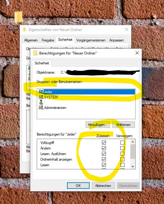

@Sunrise08
Du musst wie gesagt auch die Berechtigungen anpassen. Bsp:
Ah, Du meinst über den Reiter Sicherheit. Ok, die Haken sind auch alle gesetzt. Gehe ich dann auf erweitert, steht dort bei Jeder auch Vollzugriff.
