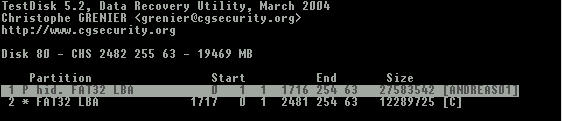

Zum besseren Verständniss habe ich im Anhang ein SC meiner Internet Festplatte angehängt .
2 kreuzblinde Partitionen :
Part. 2 ist die aktive Internet Partition / Part.1 ist der Image Container für Part.2 .
Relevante TD Einträge :
0b Fat32
0c FAT32 LBA
0f extended LBA
Meine beiden Partitionen = 0c
