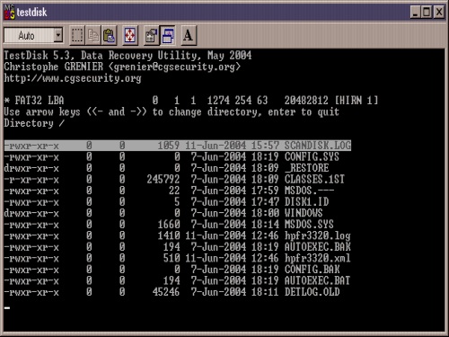

Wenn die Suche fertig ist, werden die Volumen (Partitionen) auch ältere gelistet.
Die kannst du mit dem Pfeil anwählen.
Wichtig ist die Überprüfung mit P / List Files.
Dort kannst du deine Daten überprüfen.
Wenn das fertig ist und du mit Enter bestätigst, kommst du zu dem Endscreen.
Das ist dann die Option Quit Search Write.
Wenn dort was steht mit Start End für Sektoren oder so ähnlich, hat es nicht funktioniert. Man sollte dann schauen wie die Partition manuell repariert werden kann.
Zuerst sollte da auf der logischen das Bootfähig geändert werden. Mit dem Endsektor weiß ich jetzt im Moment noch nicht.

Gehe auf P List Files
Überprüfe dort deine Daten.
Mit einmal Enter kommst du wieder zurück.

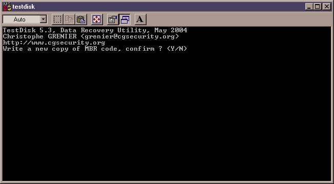

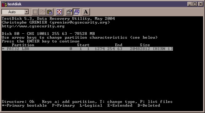

Mach`erstmal , was Fiona rät .
Test Disk nochmal neu starten und direkt [MBRCode] starten .
Danach WINME booten und Ergebniss posten , ob Daten wieder da sind .
Anmerkung :
Der Screenshot zeigt an , daß Deine HD ursprünglich als Ganzes partitioniert war -
weitere zu rettende Partitionen wurden nicht gefunden .

[MBRCode] schreiben - Reboot - Daten da? - und TD nochmal starten dann Screenshot vom [AnalysMenü] .
Danach ändern wir die Partitionseinträge aus dem Analysemenü heraus einzeln .

Ruhe bewahren !
TD beenden - Me neu booten .
TD starten - > [MBRCode] siehe oben .
@Fiona :
Da hilft jetzt nur geordnetes durchprobieren - Kapputmachen kann er mit TD nichts .
Die nächste Alternative wäre Advanced Menü - Structure = o.k - Write! /
setzt aber korrekte Anzeige aller 3 Partitionseinträge voraus .
Ansonsten bliebe noch die [BOOT] Option , welche laut DOCS auch alles in einem Rutsch neu einträgt .

Bei der Rekonstruktion habe ich es geschafft die Partition Bootfähig zu setzen.
Da ist aber anschließend mein Compi nicht mehr gestartet.
Hatte dann den MBR neu geschrieben.
Ich hatte hier schon mal so ein Fall.
Hatte IT-DEV mit Testdisk anscheinend gelöst.
Das Problem hier ist, das die Partition aber bei Testdisk nicht angezeigt wird.

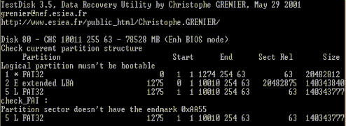

@ Holli :
Im Analyse Menü siehst Du nur Einträge , welche Windows auch erkennt .
Von dort aus kann man alle angezeigten Einträge ändern - mit (T) .
Im Advanced Menü siehst Du das selbe wie im Analyse Menü _
nur etwas ausführlicher .
Eine Besonderheit stellen die Einträge dar , welche Windows zwar erkennt ,
aber als unformatiert ausweist .
Diese können im Advanced Menü folgenden Änderungsmenü nicht mit (T) geändert werden .
Hierfür muss das Search! Menü aufgerufen werden -
deshalb die Umstände .
Ich habe den Auszug des SEARCH! Menüs in diesem Thread nochmal angepasst .
Wie ist nun Deine Anzeige in TestDisk zu erklären ?
Du hast zuletzt Deine C: Partition mit Write! neu schreiben lassen .
Die erweiterte und logische Partition jedoch nicht .
Jetzt muessen diese über das SEARCH! Menü wieder gefunden , angewählt und mit Write! geschrieben werden oder aber alternativ einzeln angewählt und mit (T) geändert werden .
Im Anhang nochmal Dein Screenshot :
